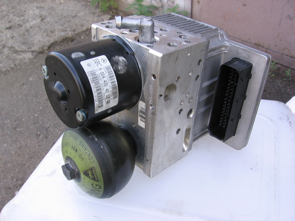

Блок SBC, W211 E220CDI 2003 год (без корпуса воздушного фильтра)

В первом приближении блок SBC состоит из насоса высокого давления (это он гудит, когда активируется система), ресивера высокого давления и чуть более десятка датчиков и клапанов. К нему посредством трубочек присобачены тормозные механизмы на колесах и то, что у них называется «brake operating unit» (та штуковина на которой висит бачек тормозухи), на котором находится датчик положения педали тормоза.
Блок SBC. Насос выше, ресивер ниже
Блок SBC. Клапана
Блок SBC. Клапана
Блок SBC. Управляющие электромагниты
А работает это так: Вы нажимаете на педаль тормоза, датчик положения педали передает данные об этом в блок управления ESP, который получает из блока SBC скорости вращения на каждом из колес и рассчитывает (исходя из кучи параметров) с каким давлением нужно будет давить на колодки. Далее блок ESP передает расчетные данные в блок SBC, который непосредственно и создает нужное давление на каждое колесо.

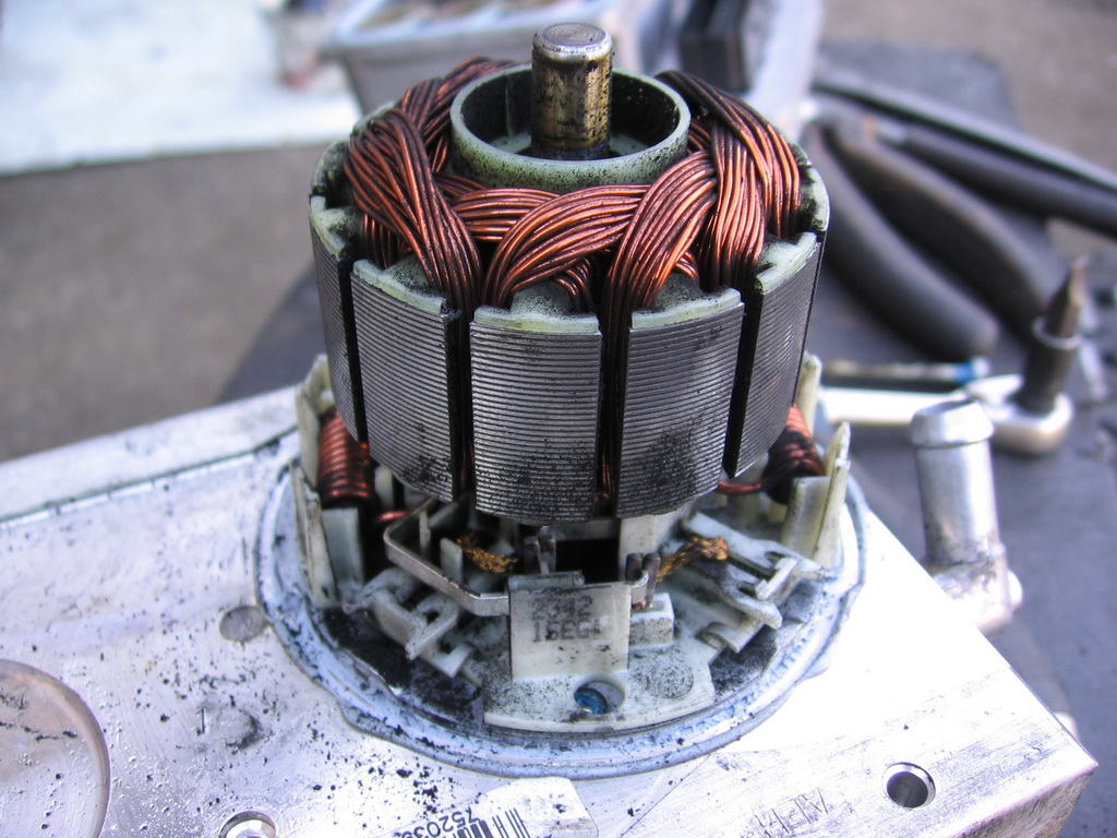

То, что громко названо «насос высокого давления», который и создает рабочее давление, на практике нечто иное, как самый обыкновенный электродвигатель!!!
Со всем набором проблем свойственным для этих устройств:
- недостаточное напряжение питания (генератор, два акума и т.д.) – нет давления - нет тормозов!!!
- сгорели предохранители – нет давления – нет тормозов!!!
- сгорела обмотка – нет давления – нет тормозов!!!
- стерлись щетки – нет давления - нет тормозов!!!
Добавляем сюда возможные механические и электрические проблемы с клапанами и управляющей электроникой блока и ... нет тормозов!
Ну и естественно «человеческий фактор». Куда уж нам без него.
Как Вы думаете, сколько типа «правильных» установщиков, типа «правильных» сигнализаций осведомлены о том, что ни в коем случае нельзя вклиниваться в CAN между SBC и ESP? И что ни в коем случае нельзя подключаться к «массе» блока SBC?
Я Вам помогу – Я НЕ ЗНАКОМ НИ С ОДНИМ!
Не верите?
А вот на фото ниже отлично видно, что владелец этого блока рисковал жизнью из-за ... ДВУХ ОБЫКНОВЕННЫХ ЩЕТОК стоимостью 2000 руб. за штуку !!!
Его блок просто был не в состоянии создавать рабочее давление. Хозяину повезло - тормоза отключались "самодиагностикой" еще до начала движения.
Блок SBC. Насос со снятой крышкой
Блок SBC. Крышка с магнитами и продуктами износа в ней.<br />Продукты износа - это пыль от стертых щеток!!!
Блок SBC. &quot;Убитые&quot; щетки насоса. Две из четырех.<br />Верхняя - в хлам, нижняя еле-еле дышит.
Блок SBC. "Убитые" щетки насоса. Две из четырех.
Многое из выше указанного приведет к тому, что тормоза «выключатся» МГНОВЕННО, вне зависимости от Вашей скорости движения! (для неверующих – я лично знаю уже ТРИ таких случая, два из них – наши камрады... свои истории может быть сами отпишут).

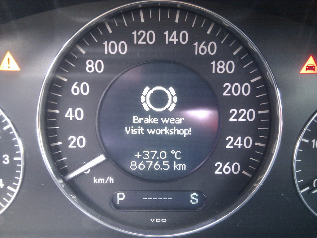

Именно это сообщение появляется, когда Ваш блок SBC «подходит» к окончанию срока эксплуатации или этот срок уже закончился!!!
Что делать?
1. Не паниковать! Не факт, что дело именно в сроке эксплуатации. Такое же сообщение будет, если у Вас например будут "ненормальные" тормозные диски.
2. В самое ближайшее время посетить кого-то, кто сможет сделать полноценную диагностику блока SBC.
3. И уже по результатам предыдущего пункта принимать какие-то решения.
Кстати! Я очень часто встречался с ситуацией, когда мягко говоря "нечестные" продавцы авто, при появлении такого сообщения говорили будущему владельцу: "Камрад! Это все копеечная фигня! Всего то, тормозные колодки! Заменить и ВСЕ!"
На всякий случай, вот сообщение которое появляется, когда дело действительно именно в тормозных колодках, а точнее в датчиках износа этих колодок.

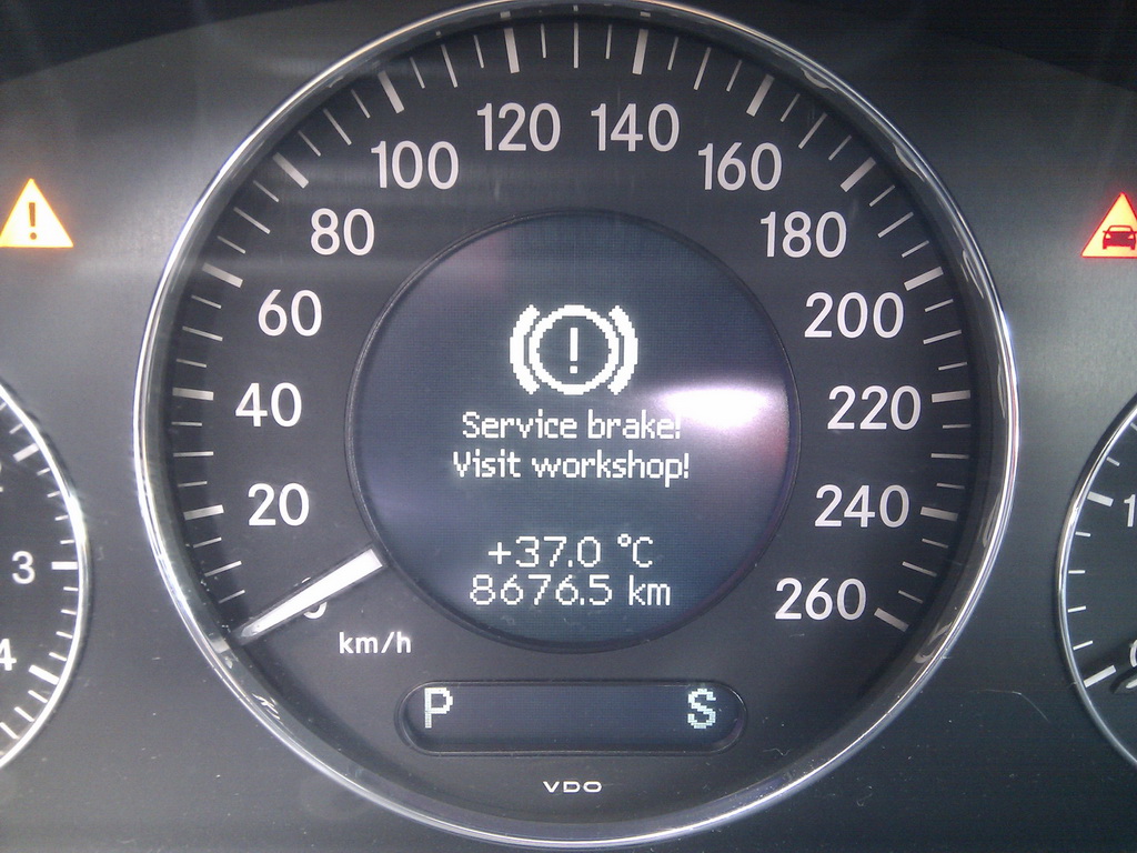

Следующие, в принципе однотипные сообщения (могут встречаться и другие, но подобные):
Обратите внимание, что сообщения уже красные!!!
А это обозначает, что время "очковать" заканчивается, наступает время начинать бояться!
Данные сообщения возникают еще до того как Вы завели машину. Т.е. блок SBC не прошел проверку "PreDriveCheck" (см. первый пост), но считает, что еще не все потеряно и если выполнить некоторые действия, то возможно проверка будет пройдена и работоспособность будет восстановлена! Это "некоторое действо" пишется самым последним в сообщении. Для обоих, выше указанных сообщений - это START ENGINE (ЗАВЕДИТЕ ДВИГАТЕЛЬ). Т.е. по простому говоря - блок SBC надеется, что после того, как мотор начнет работать, проблема устранится и блок управления станет полностью работоспособным.
Что делать?
1. Выполнить, то что написано в сообщении.
2. Если проблема решилась (ошибка с приборки пропала) и тормоза есть - ОБЯЗАТЕЛЬНО, никуда не поворачивая, соблюдая меры предосторожности, едем туда, где можно сделать полноценную диагностику блока SBC.
Зачем это надо делать обязательно?
Да затем, что до результатов диагностики НИКТО на самом деле не знаете по какой причине не прошла проверка "PreDriveCheck" !
А то что работоспособность восстановилась, не гарантирует того, что через некоторое время Вы не получите следующее:

Кто-то, кто явно не дурак и не идиот (или на Боше и ли в Мерседес) "скумекал", что как не крути, а вечным этот блок быть не может!
Как минимум, выход из строя щеток - это просто вопрос времени. И скорее всего, чтобы избежать ненужного риска были проведены тесты на то, сколько времени блок может работать без отказов.
Затем полученный результат поделили на 2 или 3 или 4 или 5 (эх знать бы точно!), т.е. заложили некую "степень прочности/надежности" и затем соответственно программно ограничили полученное время прямо в блоке. Вуаля!
И вот по результату мы и имеем на руках блок управления который как-бы "издох" и одновременно как-бы и нет. :sh_ok:

ВАРИАНТ №2
Замена на бэушку
Вариант возможный, НО ... Я специально провел "маркетинговые исследования" по этому вопросу...
Это просто ДАСТ ИСТ ФАНТАСТИШЬ!
1. Цена вопроса:
$400-500 - сам блок (разборщики уже давно просекли эту тему)
+ $50-100 - снять, поставить, прокачать
Думаю не лишним будет написать, что Вы покупаете блок только с условием его возврата, если по нем будут хоть один самый минимальный вопрос!!!
(Участились случаи нежелания возвращать деньги под предлогом: "А что Вы хотели? Блок то не новый!...". "Конечно вернем! Вот только хозяина сча нет... Зайдите завтра..."
2. Некоторые блоки хранятся в таком состоянии, что назвать их "антисанитарными" не поворачивается язык, а написать - не могу, тут бывают девушки :)
Попадание грязи внутрь блока - неминуемая смерь или насосу или клапанам! Что тут же приведет к "Brake defеctive..."
Нужно рассматривать только блоки, у которых трубки не откручены от блока, а "откусаны" и обжаты!
3. Перед покупкой обязательно уточнить номера блоков которые подходят к Вашей модели. :a_g_a:
Блоки начинающиеся на A004 покупать бесполезно, по причине того, что в 99% случаев они уже "мертвые"!
4. И наконец самое главное! :a_g_a:
По моему личному опыту, 3/4 блоков на рынке - либо уже неисправны, либо просрочены !!! А среди оставшейся 1/4, еще 3/4 очень близки чтобы стать просроченными в самое ближайшее время!!!
Теперь посчитайте Ваши шансы купить "живой" блок... и запомните, что устанавливать БУ блоки, Вы должны ТОЛЬКО ТАМ, где их могут проверить ОТ и ДО
А теперь поправьте меня, если я не прав, но по моему попытка купить БУ блок в замен своему родному, но просроченному, выглядит как-то "дебильновато".
Разве нет?
Вы пытаетесь заменить свой просроченный (но на 100% рабочий!), на блок который неизвестно сколько раз роняли, поливали дождиком, хрен пойми где хранили, заплатить за него $600 и надеяться на чудо! Чудо, что новый продержится до своей просрочки долго... Долго это сколько? Неделя...Месяц...
А потом что... Опять разборки и снова -$600 ?
