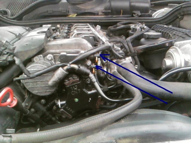

Добрый день уважаемые форумчане! Обнаружилась течь солярки вот из этих мест. Скажите пожалуйста, может быть кто сталкивался. Что нужно менять и какие номера этих деталей. Спасибо.

Вам нужно поменять уплотнительные резинки (О-ринг). Теперь не знаю, раньше по 13тыс. были.
Только никаких сантехнических резинок - типа "на рынке бабка подобрала по размеру". :-)

Kuzya_33 писал(а):Добрый день уважаемые форумчане! Обнаружилась течь солярки вот из этих мест. Скажите пожалуйста, может быть кто сталкивался. Что нужно менять и какие номера этих деталей. Спасибо.
Как уже выше написали, менять нужно прокладки.
Что хотелось бы добавить от себя - менять надо ВСЕ прокладки контура низкого давления!!!
Если потекли эти, то по морозам потекут и другие.

Живу не в Минске, автомагазинов не много. Поехал показал номер этих колечек (А 601 997 06 45), продаваны посмотрели на меня большими, круглыми глазами и сказали что по номеру ничего не скажут. В наличии у них много разных зеленых колечек для топливной системы. Может случайно кто-нибудь знает размер этих колечек, или нужен все-таки оригинал и покупать нужно на Энергии?

A 601 997 06 45 если на фото указанно правильно то этот номер бери сразу 2 и будет счастье :ya_hoo_oo:

Может и для W203 есть ремкомплекты? Течь постоянно усиливается. В салоне прилично пахнет. Снял крышку с двигателя. Соединения патрубков сухие. А вот под корпусом насоса - сопливит.

Надо понимать чего откуда сопливит, если с под крышки с 3-мя болтами то да нужен ремкомплект и сами болты.

A 000 078 06 80 ?

На выходных произвел замену ремкомплекта. Занятие очень увлекательное. После замены двигатель минуту работал нестабильно, издавая звуки вау-вау-вау. Но все стабилизировалось. На утро сделал повторный запуск - та же петрушка. Минуты через две - нормализовалось. Это нормальное явление или пора уже бить тревогу?

:ny_tik: Ээхх, потек и мой насосик, вроде с левой нижней крышки (а я все думал че плохо заводилась и калбасило на холодную). Заказал все прокладки, болты, колечки на трубках, после "крещенских" займусь заменой. Кто менял какие нюансы? Схему разборки нашел...

Сегодня решил заняться ремонтом насоса, как показало в мороз -27 подсос был из под трубочки с сальниками (А611 070 03 30). Была заменена данная трубка, а также все колечки о-ринг и шайбы-прокладки. Завел, при этом в трубках виден был воздух. Начал ехать - заглох и выбило ошибку EPC. Короче после непродолжительных танцев с бубном, был найден подсос из-под крышки корпуса топл. фильтра (при подгазовке гнало воздух). Закрутил фильтр что есть силы (тот еще геммор)... Завел, поездил еще подзакрутил - при подгазовке пузыри пропали, ошибка EPC тоже:-)
P.S. остался ремкомплект ТНВД, болты и сальник - если надо, кинул объяву!
