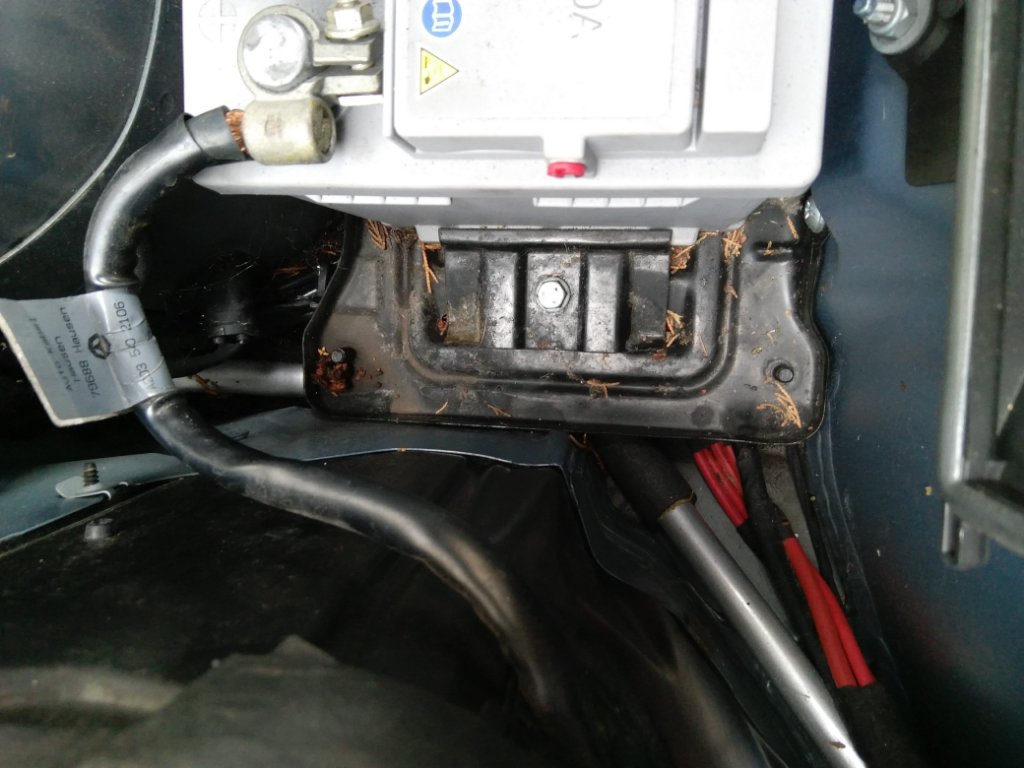

Уважаемые одноклубники, подскажите будьте добры как можно закрепить аккумулятор длинной 315мм. если отверстие для крепления под 278 мм. В каталогах на мой автомобиль два типоразмера 278 мм и 353 мм. Сама подставка позволяет вместить аккумулятор а вот крепление нет.

отвечу сам себе, существуют два типа крепления, A2036280241 на 278 и A2036280041 на 353 мм. другие варианты не предусмотрены.
