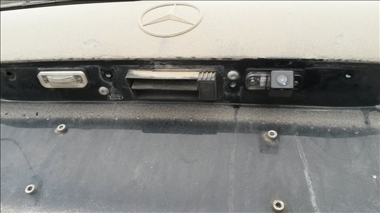

Ну вот приехала камера заднего вида для моего универсала S211 (2009). ставится вместо одной из стекляшек подсветки номера. размер 1:1. Когда у многоуважаемого Gonza появится окошко свободного времени, он обещал эту балалайку заставить работать. Кому интересно, потом могу выложить фотоотчет. :ya_hoo_oo:

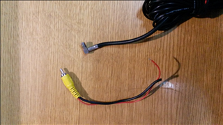

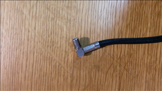

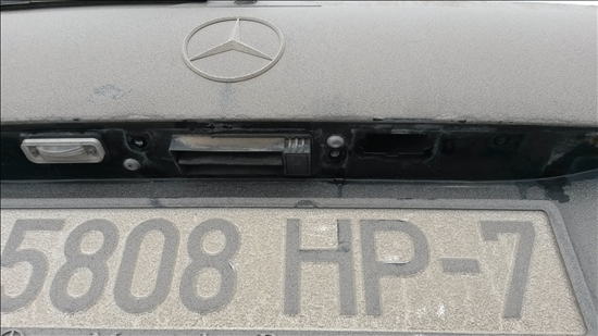

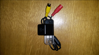

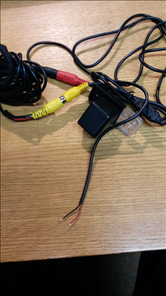

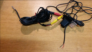

4. Итак - сама камера ставится вместо стекляшки подсветки номера (это у меня, а так возможна установка в любом удобном месте возле номера, желательно, чтобы не бросалась в глаза и не торчала на самом виду). см. ф.1. Существующий штекер подачи картинки удаляется и ставится штекер для КОМАНДА. см.ф.2,3. Питание камеры берется от лампочки ЗАДНЕГО ХОДА (есть два маленьких проводочка +и-, см.ф.4). Возможно через релюшку. Кабель от камеры (естесссно) прокладывается через всю машину к КОМАНДУ. Примечание - существует приблуда, которая вместо прокладки кабеля позволяет сигнал пускать по радиосигналу, т.е. возле камеры (внутри двери, питание вместе с камерой) ставите коробочку с "излучателем", а внутри торпедо ставите коробочку с "приемником".

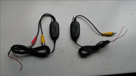

тут последние фотки по данному процессу, осуществленному ГЕННАДИЕМ при моем деятельном болтании под ногами (или руками). :bra_vo:
беспроводная приспособа

Всем снова привет! Вот думал, что отчитался и буду тихо пользоваться и радоваться. НО... мое некоторое неудовольствие картинкой сложилось с мнением Геннадия о том, что передача видеосигнала по радиоканалу подвержена помехам и потере качества картинки, плюс "задумчивость" с включением (0,5-2 сек) и все вкупе привело к решению провести прямой кабель от камеры до COMAND исключая всякие радиопередатчики. ВОТ ТЕПЕРЬ картинка стабильная, качественная и быстрая!!! полученный опыт - передача по радиоканалу возможна, только если уж СОВСЕМ: 1. полный пипец (в смысле лень-жаль разбирать машину- жаба (нужное подчеркнуть)) при прокладке кабеля. 2. не очень критично по качеству, типа видно и ладно. Но я (см. ГЕНА) решил, что в таком замечательном авто все должно быть только отлично и Геннадий все привел к тому виду, который и должен был быть! :-ok-: :bra_vo:
