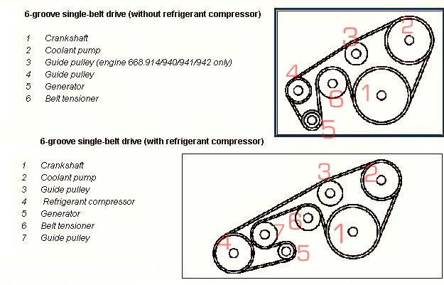

История: загорелась лампочка АКБ, по дороге к работе ещё и температуры (остановился, остыл и доехал). Скинул защиту и упала мне в руки пластмассовая часть ролика (его мет. часть (заклинивший подшипник) я открутил, насколько я понял-это направляющий ролик. Я не ошибаюсь? Как правильно натянуть назад ремень (машина без кондиционра)?

Спасибо! Первая схемка моя) А никто не сталкивался именно с самим процессом установки ремня?
