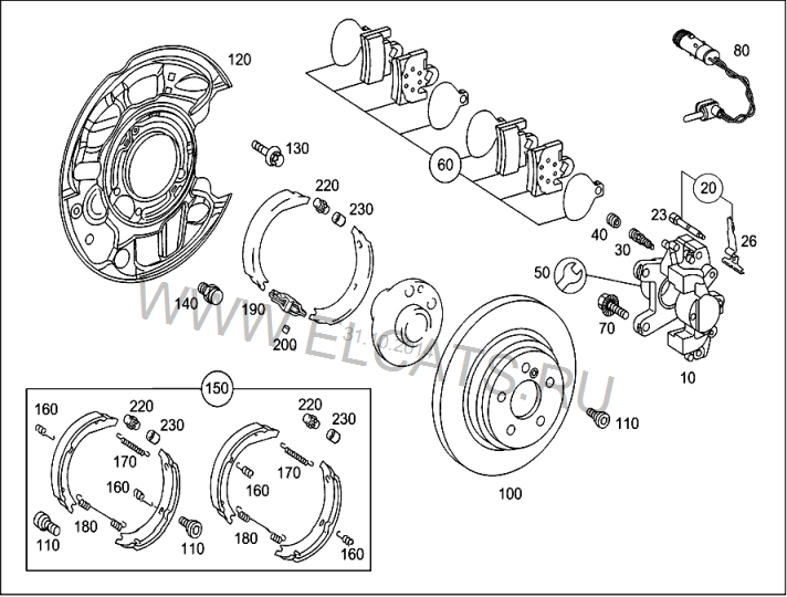

закисает механизм который разводит колодки (на рис №200). Чтобы до него добраться
1 снимаем суппорт
2 фонариком светим в отверстие под колесный болт. С противоположной стороны от тросика ручника (где-то на 2 часа) нужно найти махонькое колесико с зубчиками (на рис №220)
3 плоской отверткой через отверстие в тормозном диске вращаем это колёсико
- на правом колесе - вращаем шестеренку вниз
- на левом - вверх
4 в результате успешных операций п 1-3 колодки сводятся и ОТКРУТИВ болтик (на рис 110) снимаем диск. Если дааавно не снимался - придется постучать с обратной стороны через деревянную проставку.
