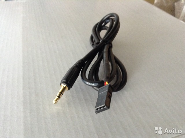

Сообщение urik211 » 26.02.2016 01:03
Спасибо, разобрался сам. Кабеля я конечно такого не нашел, на рынке таких фишек нет, на разборке тоже. Купил обычный провод, разрезал его и подсоединил три контакта без корпуса. Вывел гнездо в пепельницу. Все отлично играет. :co_ol: :p_a-r_t_y:
