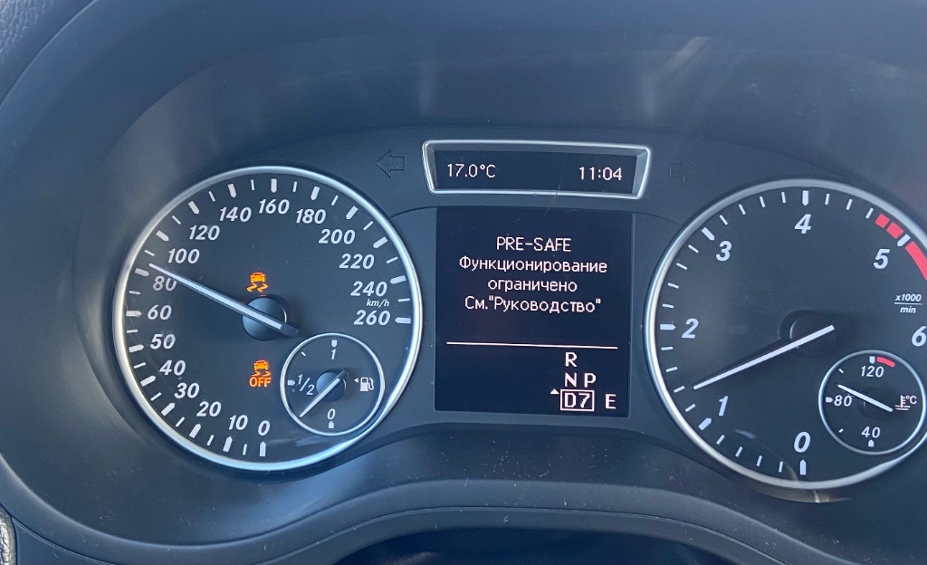

Всем доброго. W246 1.8 CDI
на ходу загораются ошибки, глушиш, снова едет без ошибок. что может быть ?

Вобщем старуха показала нормальную диагностику.
нарушена связь между блоками в can-шине.
скорее всего после дтп был удар в переднюю часть у прежнего хозяина. потом ремонтники видимо плохо собрали. буду скидывать ноуз и проверять провода и датчики
