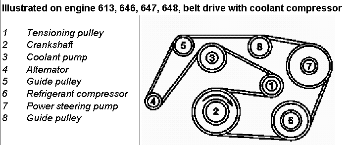

подскажите пожалуйста , схему расположения поликлино :sh_ok: вого ремня на w211 e320 2004 года. он у меня слител , хочу одеть назад ...

WDB2110261A675694

спасибо большое. буду должен. :a_g_a:
