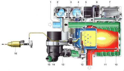

Накапал прикольное описание и схему работы.
Отопители Webasto Thermo Top
После включения отопителя начинает работать нагнетатель воздуха (2) и продувает камеру сгорания (11) и выхлопную систему (12). Одновременно блок управления (7) тестирует все электрические компоненты и датчики. Далее, если нет ошибок, топливо из бака поступает в камеру сгорания (11) при помощи топливного насоса (16) и воспламеняется с помощью штифта накала (4). Газы после сгорания воздушно-топливной смеси выходят через выхлопную систему с пламегасителем. При этом циркуляционный насос (14) прогоняет охлаждающую жидкость автомобиля через теплообменик (10) отопителя, разогревая её. Среднее время цикла работы отопителя при -20 градусах - 40 мин.
1. Забор воздуха
2. Нагнетатель воздуха
3. Выпускной жидкостной патрубок
4. Штифт накаливания/датчик пламени
5. Испарительная прокладка
6. Штекеры
7. Блок управления с датчиками температуры
10. Теплообменник
11. Камера сгорания
12. Выход выхлопных газов
13. Забор топлива
14. Циркуляционный насос
15. Заборный жидкостной патрубок
16. Топливный дозирующий насос
