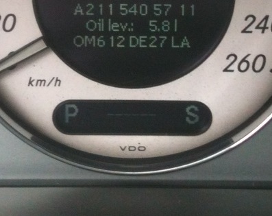

Ребята, после подключения компьютера появились прочерки на одометре, как восстановить пробег приставить себе не могу! Может кто сталкивался?

А это не после того, как "ребята из интернета научили лазить в тайные места приборки"?Levshanov.D писал(а):Ребята, после подключения компьютера появились прочерки на одометре, как восстановить пробег приставить себе не могу! Может кто сталкивался?
Сталкиваюсь с таким постоянно
Нужно подъехать на "нормальный" комп

можно сделать. Звоните.Levshanov.D писал(а):Ребята, после подключения компьютера появились прочерки на одометре, как восстановить пробег приставить себе не могу! Может кто сталкивался?

у меня такая беда была когда машина пришла из германии. Фрицы тупо поменяли приборку,а кода разбежка в приборке по км. отличается от пробега по другим блокам. то и -------вместо цифр.
Видно тебе скинули пробег в приборке. теперь нужно вычитывать пробег по другим блокам и прописывать в приборку.
