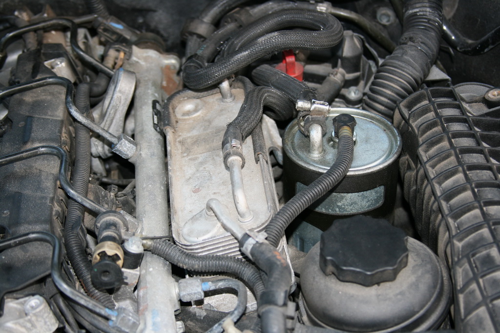

В некоторых исполнениях ЦДИ (а возможно и во всех) есть дополнительная система, которая охлаждает (а не нагревает как многие думают) топливо посредством ОЖ (топливная магистраль проходит через прямоугольную алюминиевую коробочку с ребрами охлаждения, находящуююся возле топливного фильтра ). Хотя я бы скорее сказал что задача этой системы просто поддерживать определенную температуру топлива.
Система эта находится в малом круге, т.е. в малом круге есть ещё один круг. В этой системе есть собственный клапан (что-то типа термостата, только температура открытия видимо другая, какая не знаю, возможно Гена что-то скажет по этому поводу).

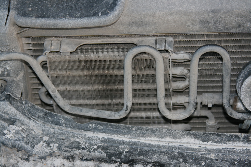

У системы есть свой собственный радиатор (это ключевой момент всей проблемы недогрева мотора). Расположен он непосредственно перед основным радиатором (в 203-м возле правой фары, размером примерно 16х15см). Каталожный номер для 203-го A 203 501 02 01 либо A 203 501 01 01 (старый номер).
ОЖ через этот радиатор проходит если клапан открыт. Клапан открываться должен не сразу а когда нагреется до определенной температуры.
Если клапан открыт - ОЖ идет через доп. радиатор и охлаждается потоком воздуха.
Если клапан закрыт - ОЖ нагревается по малому кругу, минуя эту систему.

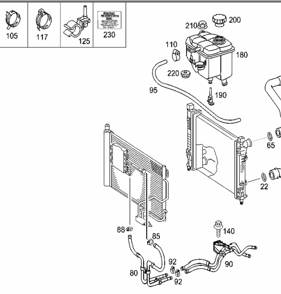

Далее я взял твой/свой ВИН и посомтрел, каким образом этот маленький радиатор подключается. И тоже клапана не нашел.
Вопрос я думаю очевиден - откуда он у тебя взялся???
Леша, я вот посмотрел по EPC (КМК он немного авторитетнее экзиста), и вот что странно... В списке кузовов, где этот клапан должен стоять, 203-го и 202-го кузова нет вообще.Самое печальное, что в каталоге элькатс на экзисте по моему номеру на 203 такая деталь вообще не ставится, почему я до сих пор и не мог понять в чем дело. По номеру клапана на 203-м пробивает только 210-й и МЛ 400ЦДИ. По номеру на 202-й только варианты для 202-го кузова. Но это что касается экзиста. Сами понимаете, контора не самая авторитетная.

у нас с тобой он стоит прямо на основном радиаторе на пластиковом кронштейне сразу за дудками. Мало того, я лично видел не один раз в 203 его. И вчера буквально на машине с разобраной мордой он был.sidney писал(а):P.S. Полез смотреть чисто из спортивного интереса
В мае 2011 полностью сам менял конденсор у Цешки (мой приговорили), в том числе и держал в руках и мыл этот маленький радиатор. Не было там клапана, не помню я его.
И перечитай еще раз, в 202 другой каталожный номер этого клапана, и по экзисту он ставится на него.
То что виз авторитетнее экзиста, это и так ясно. Не ты один уже мозг сломал где его искать. Скоро инфы еще подкинем.

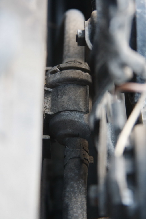

Ради интереса, посмотрел на своей: прямо за дудками, там где у тебя на рисунке 85 хомут у меня тоже стоил что-то вроде какого-то датчика/термостата (диаметр где-то 2 см и длина 2,5 см).sidney писал(а):Далее я взял твой/свой ВИН и посомтрел, каким образом этот маленький радиатор подключается. И тоже клапана не нашел.
Только вот вопрос - на приборке температура 75 градусов, основной радиатор холодный, а маленький теплый, т.е. у меня тоже не правильно работает этот термостат и получается если его заменить, то авто будет быстрее греться?

Это сцуко он.VovoS писал(а): Ради интереса, посмотрел на своей: прямо за дудками, там где у тебя на рисунке 85 хомут у меня тоже стоил что-то вроде какого-то датчика/термостата (диаметр где-то 2 см и длина 2,5 см).
Скорее всего да.VovoS писал(а): Только вот вопрос - на приборке температура 75 градусов, основной радиатор холодный, а маленький теплый, т.е. у меня тоже не правильно работает этот термостат и получается если его заменить, то авто будет быстрее греться?
Вернее работает, но открывается рановато. По крайней мере должен уверенно прогреваться до 80-85 градусов практически в любой мороз. Возможно ты разницы сильно не почувствуешь.
У меня-то он всё время открыт, поэтому я даже до 60 градусов прогреть мог с трудом. До 70 нагревался если долго-долго топтал по городу.

Итак, что стало известно после проведения следственных действий:
1. Термостат такой есть в w203! Стоит за дудуками.
Но!!! пока замечен только у тех, у кого бьется по вину что-то типа "исполнение для Монако... Калифорнии... Италии" Короче для стран с теплым климатом.
По этому вопросу следствие еще идет ...
2. Почему нет в ЕПЦ - не знаю. Возможно потому, что нигде не описывается, что входит в "исполнение для ...". Как и нигде не описывается базовая комплектация для модели (описаны только дополнительные опции)
3. Описание работы системы охлаждения топлива нашел! Чуть не помер.
Короче, если он есть, то в состоянии до +80 он должен быть закрыт. А вот если он открыт, то и получается еще один дополнительный контур + радиатор, который стоит прямо спереди! Где уж тут прогреться
Теперь что касается стремно или нет "глушить" ... Для теста - нестремно. Но для постоянной езды наверно неправильно. Летом будет повышенная температура топлива!
4. Вот фоты

Ну пока зима - пару недель покатаю без него.Gonza писал(а): Теперь что касается стремно или нет "глушить" ... Для теста - нестремно. Но для постоянной езды наверно неправильно. Летом будет повышенная температура топлива!
Тем более все маршруты пока-что не занимают больше получаса.
За пост спасибо, а то у бедного саморитянина (это я) всё никак не найдется минутка заскочить прикупить где-нить ЮЗБ-шнурок для телефона.
Да и камера в моей нокиа, как мне показалось, чуть похуже той 2-килограммовой штуки что ты взял с собой профоткать моего подопытного.
Re: НЕ прогревается CDI !!!
Я когда картонку ставил, специально этот радиаторчик не закрывал
В субботу пережму шланг и протещу.
