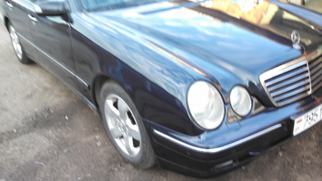

Фото из объявления: Пробег 398387км. Вроде не бита. Полностью крашено (поэтому без жуков), промазано, даже на удивление по всему периметру поклеена какая-то шумоизоляция. Покрашена машина была не лучшим образом, но всеже, резину под замену, лампочка SRS горела, не работал задний правый стеклоподъемник, климат тоже не работал и с битыми пикселями, морда как у всех авантгардов опущенная. Но ехала машинка "хорошо".
P.S.: Дозвонился бы до Ивацевич, взял бы ивацевичскую только из-за комплектации и светлого салона.

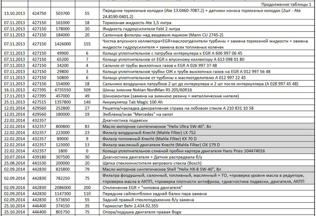

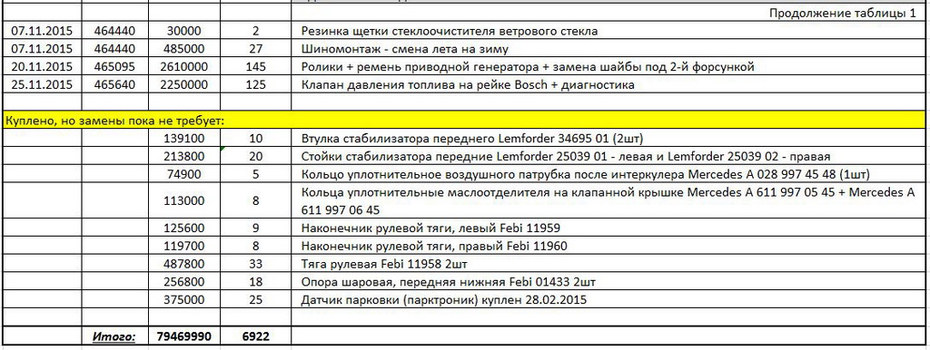

Давно не писал про свое авто. И в принципе чего писать - бегает, обслуживаю периодически, едет, тормозит и т.д. и т.п.
Но вот решил продать своего лупастика и заодно, может кому (например, будущему покупателю ) понадобится выкладываю таблицу расходов на свое авто.
