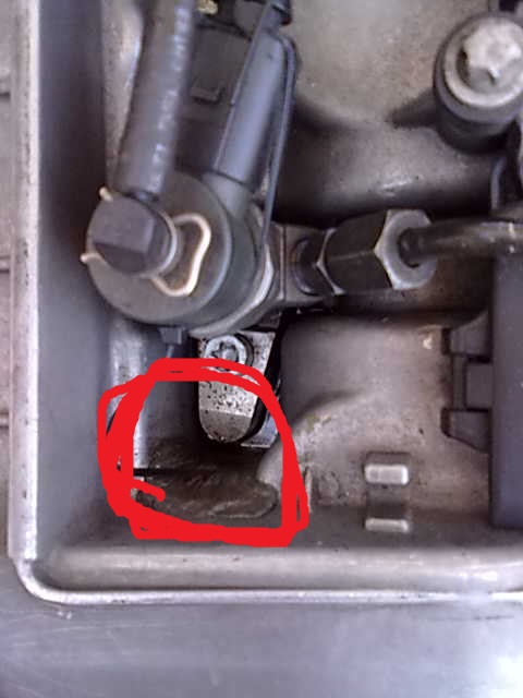

продавили клапанную крышку
Сообщение efim » 28.03.2016 10:06
после замены шайб под форсунками, было замечено, что "спецы" продавили клапанную крышку, а затем замазали чем-то. ремонтопригодна она или замена
W211 2003г. WDB2110061A235785

А вы уверены, что замазали, а не заварили?

точно не заварили. ножом срезается (тяжело).чтобы заварить надо снимать? или только замена?
Сообщения: 2913
Re: продавили клапанную крышку
Сообщение sidney » 28.03.2016 20:25
Найти отдельно клапанную крышку весьма непростая задача.
Люди варят и ездят. На "замазанной" ездить несколько стремновато.

на замазанной всё будет в масле,точно такая была проблема у меня на 210 ,недавно меняли прокладку под гбц,заодно и крышку поменяли.у мастера по замене прокладки гбц была в наличии правда б.у ,но по сравнению с моей так почти новая. 20 тыр. и она стоит у меня без подтёков :dan_ser:

Можно заварить, только норальному аргонщику отдать.
