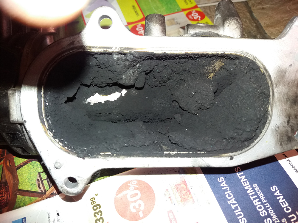

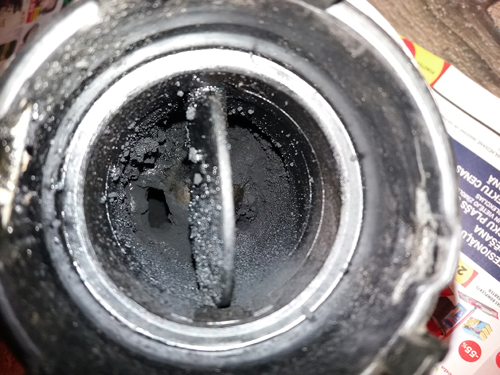

Re: B-180cdi проблема с двигателем
Снял воздушный смеситель, а там ... жуть! Воздух проходил через два маленьких отверстия в нагаре, диаметром по сантиметру! Как двигатель работал не понятно? Я всё вычистил, так же почистил клапан ЕГР, проверил на вакум, не застревает пружина очень тугая. Всё собрал, заводилась долго, но завелась выплюнув огромное облако дряни. Мощьности прибавилось, двигатель "задышал", но проблемы остались. До выхода двигателя на рабочую температуру (80гр.) двигатель работает как часики и мощность отличная, и дыма нет! Как только двигатель прогреется, начинает дёргаться на холостых https://youtu.be/bf4cYmyhpyI и на ходу в районе 55-60 км/ч. Когда дёргаются обороты то видно как постоянно в такт с дёрганиями работает эл. мотор управляющий заслонками во впускном блоке. Если машина стоит и работает на холостых, то дёрганья холостых перестают через пару минут но тупление и дым на ходу остаются. Так же если на месте резко газануть то обороты набираются как бы в 3 этапа с подтормаживанием и дымом. Когда на холостых дёргался двигатель, я скинул вакумную трубку с клапана ЕГР и дёрганья тут же прекратились. Подскажите пожалуйста куда копать? Ошибок нет ни по двигателю ни по коробке. Может всё таки что то с ЕГР?

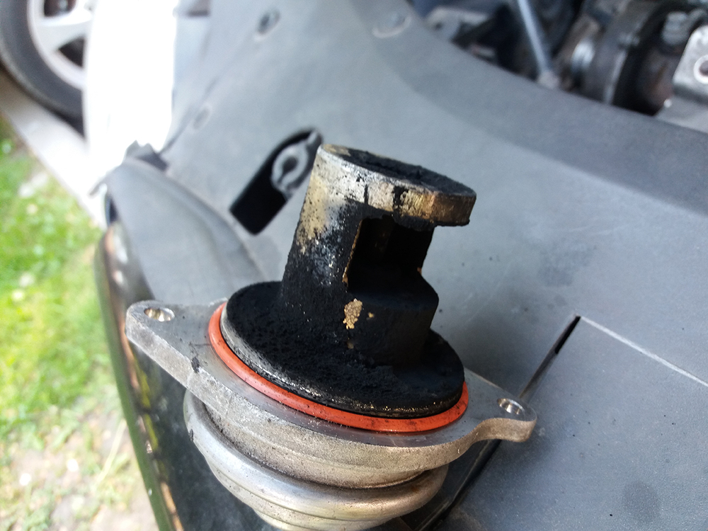

Решил ещё раз снять клапан ЕГР и рассмотреть поподробнее. Сам клапан двигается нормально, без заеданий, пружина очень тугая не ослабда, но показалось, что клапан немного пропускает воздух в закрытом состоянии. Создав вакуум (ртом), клапан частично открылся и я ещё раз тщательно протёр тряпкой с ацетоном поверхность клапана и корпуса в местах прилегания. Ещё пришла мысль, что может вакуум плохо "сбрасывается" после отключения клапана. Для проверки этой версии я снял крышку с электро клапана управляющего вакуумом который открывает ЕГР, под крышкой сетка (фильтр), так вот эта сетка была сильно загрязнена, после очистки крышку поставил на место. После этих манипуляций двигатель наконец заработал нормально!!! Перестал дёргаться, тупить и дымить! Не знаю что помогло, чистка клапана или фильтра, но двигатель отлично заработал, съездил из Риги в Калининград, расход 5.2 и тяга отличная, до этого расход ниже 6 литров не опускался.
