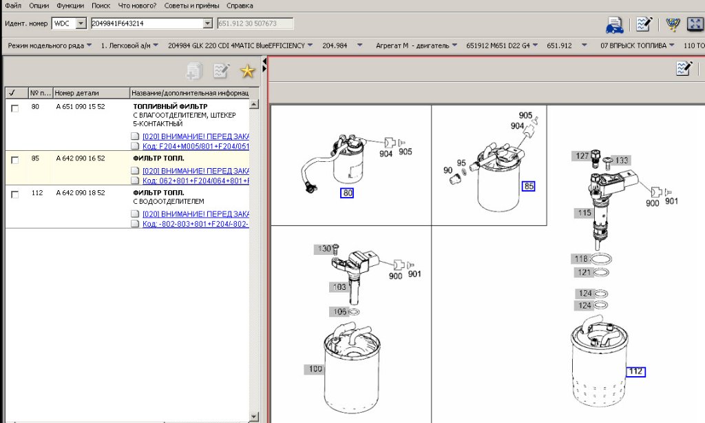

1) Топливный фильтр по EPC (у меня EPC старый, 2014 года) выдает 3 варианта, и для каждого написано 020 ВНИМАНИЕ! ПЕРЕД ЗАКАЗОМ НЕОБХОДИМО ОПРЕДЕЛИТЬ НОМЕР УСТАНОВЛЕННОЙ НА А/М ДЕТАЛИ. Варианты:
A6510901552
A6420901652
A6420901852
Я так понимаю, что мой - первый. Замена вроде как MANN WK820/18, есть еще WK820/17. Вроде как одно и тоже, только у первого хобот длинный и стоит 90р, у второго - короткий и стоит 140р. Сейчас стоит с коротким хоботом.
Вопрос - чё ставить?

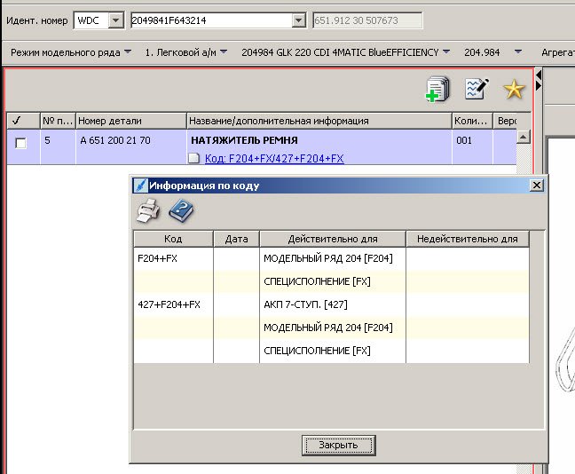

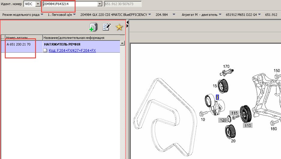

2) Натяжитель ремня по тому же ВИНу однозначно указан как A6512002170. Предыдущий хозяин (есть все бумаги, что менялось от момента продажи авто у дилера до мая 2019 года ) ставил A6512001770, в теме по подбору запчастей на benzclub по коду машины (204984, полного вина не было) кто-то спрашивал - тоже ответили A6512001770
Вопрос тот же - чё ставить?

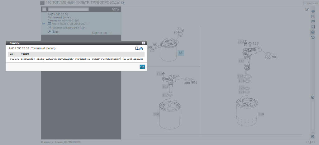

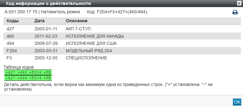

1. По вину: A6510902852, но нужно посмотреть на то, что стоит.
2. Без вариантов A6512001770

sidney писал(а): 02.12.2019 09:39 Как понять две картинки внизу?
у тебя версия EPC троху старая наверно
1. Фильтр
2. Натяжитель

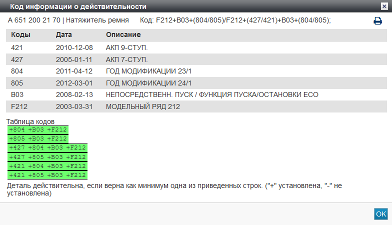

А натяжитель уже едет и едет 2170. Что там изменится, если его поставлю?
Этот натяжитель идет на машину с разными кодами!

Если не трудно, посмотри в своей версии EPC на какие машины идет 2170, буду что-то думать. Спасибо.
Re: Немного про GLK (топл. фильтр и прочее)
Сообщение Gonza » 02.12.2019 11:35
Вот лови:
Сообщение Gonza » 02.12.2019 11:40
Вот еще....
Точнее не бывает!!!
