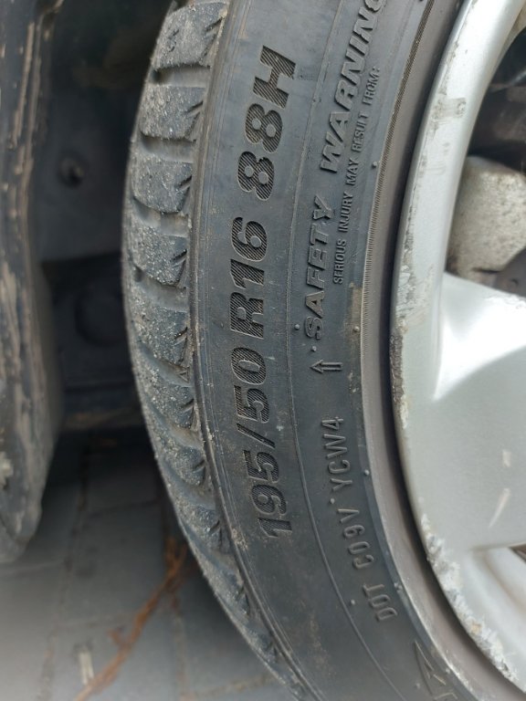

3. Вроде стоят штатные диски, но какого хрена так выступают наружу??? Сколько наблюдал, то у всех Ашек с колесами всё гуд. А у меня чудовище))

3) фото дисков? (не шин). На обратной стороне дисков параметры написаны (вылет, размер и т.д.) - еще лучше их

3. Диск 5,5, ET54, 5×112, Д66,5

3. фото дисков все-таки?
