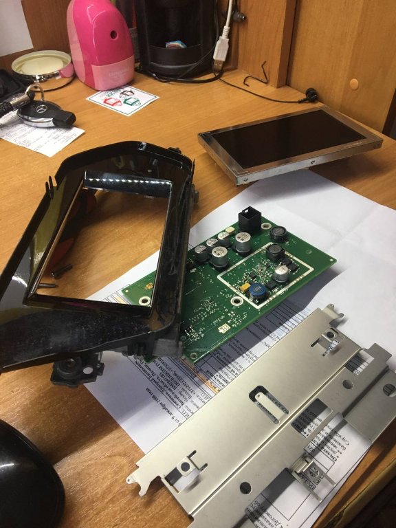

1) Вытаскиваете экран
2) Разбираете его
3) Извлекаете матрицу и смотрите буквоцифры на бумажных этикетках, налепленных на матрицу
4) ищите аналогичную новую на aliexpress, заказываете, меняете
На GLK рестайл 2013 года (правда с Audio 20, а не командом) матрица обошлась в $23. Новая матрица, на которой муха не сидела, без трещин, сколов, царапин, в защитной пленке
