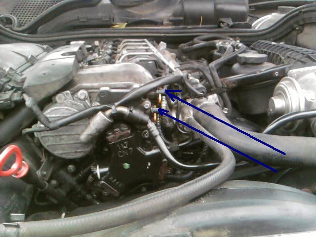

Добрый день уважаемые форумчане! Обнаружилась течь солярки вот из этих мест. Скажите пожалуйста, может быть кто сталкивался. Что нужно менять и какие номера этих деталей. Спасибо.

Вам нужно поменять уплотнительные резинки (О-ринг). Теперь не знаю, раньше по 13тыс. были.
Только никаких сантехнических резинок - типа "на рынке бабка подобрала по размеру". :-)

Kuzya_33 писал(а):Добрый день уважаемые форумчане! Обнаружилась течь солярки вот из этих мест. Скажите пожалуйста, может быть кто сталкивался. Что нужно менять и какие номера этих деталей. Спасибо.
Как уже выше написали, менять нужно прокладки.
Что хотелось бы добавить от себя - менять надо ВСЕ прокладки контура низкого давления!!!
Если потекли эти, то по морозам потекут и другие.

Живу не в Минске, автомагазинов не много. Поехал показал номер этих колечек (А 601 997 06 45), продаваны посмотрели на меня большими, круглыми глазами и сказали что по номеру ничего не скажут. В наличии у них много разных зеленых колечек для топливной системы. Может случайно кто-нибудь знает размер этих колечек, или нужен все-таки оригинал и покупать нужно на Энергии?

A 601 997 06 45 если на фото указанно правильно то этот номер бери сразу 2 и будет счастье :ya_hoo_oo:
