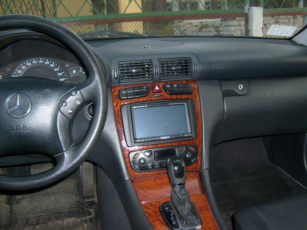

а у вас с алпайном не было разве проблем с проводами.... месяца три назад ставил себе этакую балалайку, так электрик знакомый тоже что то говорил про перепутанные провода и все на немцев грешил благим матом(сам он боготворит японский автопром)..... и кстати тож на три секи держать что-б выключился..... (но я как то привык).... кстати там есть еще один нюанс, у меня если на флэху закинуть 1000 песен, то оно делает папку и обрезает все на сотой песне, приходится дома анонизмом заниматься(разбивать на папки по сто песен(а то подумайте сейчас... я то человек женатый)).... .Gonza писал(а):Воистину именно так!Great and terrible писал(а):ну и ладно, даже лучше..... если уж так необходим ключ (+12В), то его легко найти под панелью и притянуть провод (кстати, с прикуривателя взять. Вроде он же работает при включенном зажигании).А если скрутить красный и желтый и засадить на 12 В, то мафон придеться вкл/выкл руками.
И тут дело даже не в удобстве выключения ключем или рукой.
Тут дело в том, что некоторые мафоны выключаются не просто нажатием на кнопку "Выкл".
У меня например Alpine... агрегат - "мама негорюй", но ... чтобы его выключить, нужно 3 сек держать кнопку
Я первое время на конях белых скакал
Потом все таки разобрал консоль и подключил зажигание как положено!
Не включается новая 2din магнитола

Были... Все решилось как описано мною выше.dimaw210 писал(а):а у вас с алпайном не было разве проблем с проводами....
Теперь ключ выкл, алпайн - выкл ...
