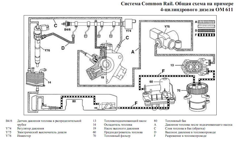

Ну так в 211 проще, там корпусной в металле. Я тестя обучил он так и заводиться). Одного не пойму почему штатный подогрев не справляется...
X3_nuBoBap
- Сообщения: 324
Re: присадка что бы не замерз дизель
Ну по схеме на ОМ611 после бака перед фильтром стоить предподогреватель топлива. Выходить он работает от ОЖ. Значит тут главное завестись и прогреться. В дороге уже не прихватит.
- Сообщения: 2907
Я могу ошибаться, но по-моему вы путаете. Все наоборот - это охладитель обратки.X3_nuBoBap писал(а):Ну по схеме на ОМ611 после бака перед фильтром стоить предподогреватель топлива. Выходить он работает от ОЖ. Значит тут главное завестись и прогреться. В дороге уже не прихватит.
Схему покажите, для прояснения вопроса?

- Сообщения: 2907
Ясно. Я, в свою очередь, имел ввиду 14-ю позицию.
X3_nuBoBap писал(а):Выкладываю как обесчал.
X3_nuBoBap писал(а):60 позиция на схеме
Спешу Вас господа огорчить.sidney писал(а):Ясно. Я, в свою очередь, имел ввиду 14-ю позицию.
Вы и правы и неправы одновременно!
Вы смотрите на "общую" схему 611.960 мотора (древнючие-предревнючие w202 и 210)
В этом моторе использовалась система с подогревом топлива, используя температуру ОЖ и теплообменник 60.
Но в дальнейшем (мотор: 611.961) от этой схемы отказались и перешли на схему с подогревательным клапаном прямо на фильтре. Принцип работы прост, как все гениальное, на фильтре установлен клапан, который тупо закрыт до температуры топлива +45 и вся "обратка" идет ровненько в фильтр! После +45, клапан открывается и горячая "обратка" попадает в бак. Т.е. авто достаточно завести и его топливная система, практически мгновенно, начнет греть сама себя, а в первую очередь - ТОПЛИВНЫЙ ФИЛЬТР!
На мой взгляд, очень трудно придумать еще более эффективную схему подогрева топлива!!!
Такая же система устанавливалась на дизельные A-class (w168) и на некоторые w163, 208, 461, 463
Ну а потом началась эра W211 и моторов 646.xxx
В этих моторах в принципе НЕТ НИЧЕГО для подогрева .... и начались проблемы ...
