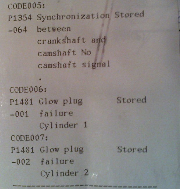

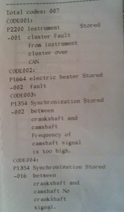

Вот что показал сканер при диагностике. Скан фирмы БОШ.
Последние две ошибки по свечам, но они в порядке. Просто эти две судя по всему новые и на них напряжение отличается от двух других. Что-то в этом роде.
Спиралька не горит после заводки.
В итоге ничего менять не пришлось - были зачищены и поджаты контакты на датчиках распредвала, коленвала ,почищен датчик температуры во впускном коллекторе, датчик на топливной рампе, проверены все трубки и шланги на предмет течей, поджаты и заменены некоторые хомуты и т.д. Короче полная проверка всего что касается топливной и электрики двигателя.
- Сообщения: 5846
Re: W203 200 CDI не тянет!!!
Ржака!
Ну наконец доехал хоть куда-нить
Так ты говоришь не греется авто - см.ошибочку P1664

Гена, не доехал, а дотянули, благо недалеко было (есть и у ручной кпп свои плюсы
А что за Р1664? Это и есть подогреватель? Но у тебя же показывало что он ГУД.
Ты меня обманул, обманщик!!!?
Короче надо в него лезть.
