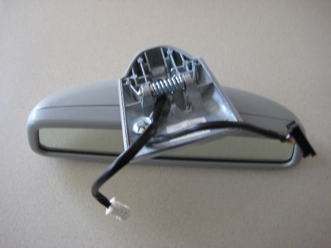

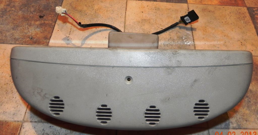

W203 2001 год универсал. WDB2032041F183257
Стояло обычное салонное зеркало заднего вида. По случаю подвернулось такое же, но с фотохромом (автоматическое затемнение). Номер A2038103317. Купил, заменил. При замене белый штекер с тремя проводами был успешно вторкнут в соответствующий разъем плафона. Никакого дополнительного кодирования не проводилось - зеркало заработало само по себе.
Внизу зеркала есть лампочка подсветки центральной консоли. Ее можно увидеть на фото. Как я понимаю эта лампочка есть часть SA кода 876 ("Подсборка внутреннего освещения" или "Пакет функций освещения салона")
Лампочка не горит в любых режимах. День, ночь, включено зажигание или выключено. Вопрос почему. Варианты -
1) лампочка умерла
2) нужно проводить доп. кодирование
3) что-то еще
WIS и DAS (симуляцию) крутил и так и этак, ничего не нашел.
P.S. Второй провод - от микрофона, он не при делах.
P.P.S. Зеркало малость чумазое, но фэри творит чудеса.
1) лампочка умерла
3) что-то еще

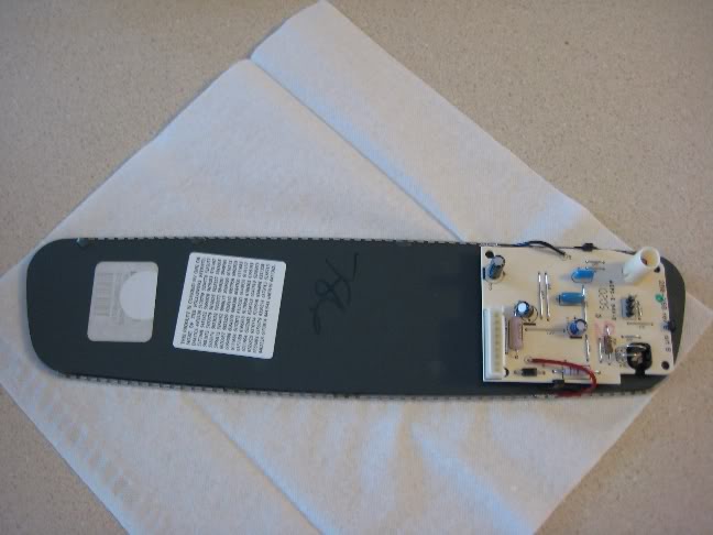

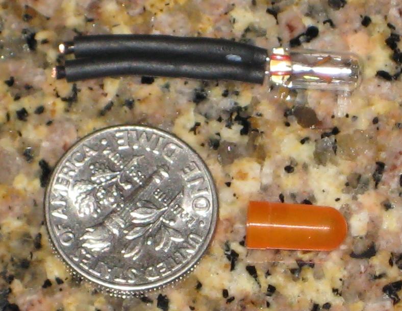

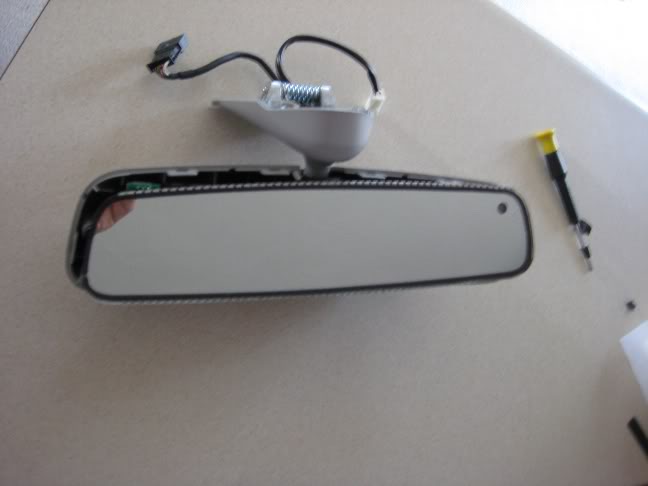

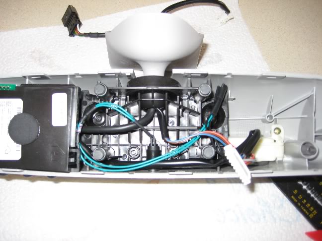

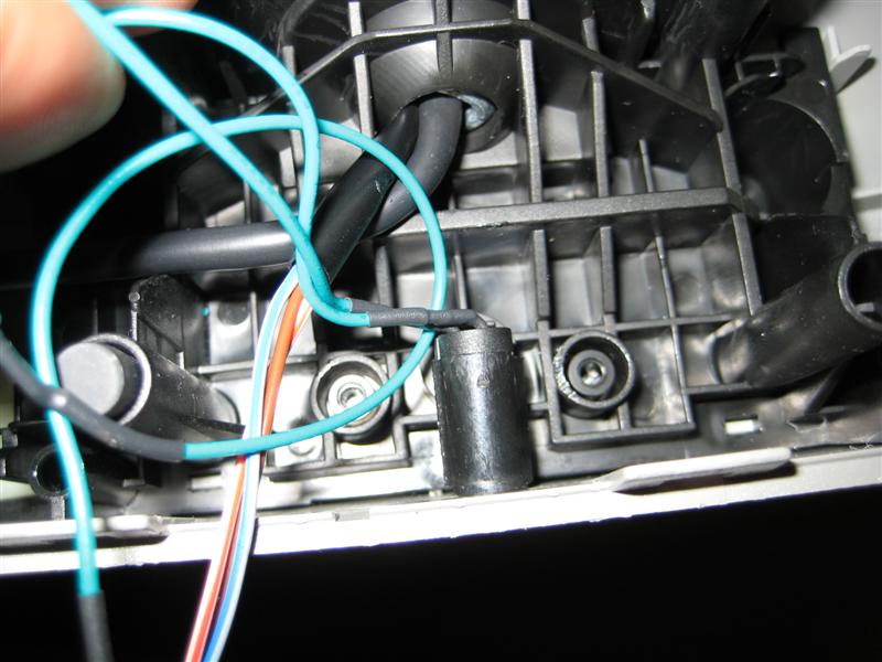

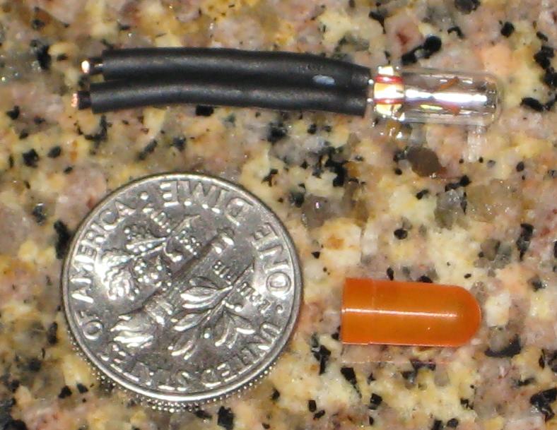

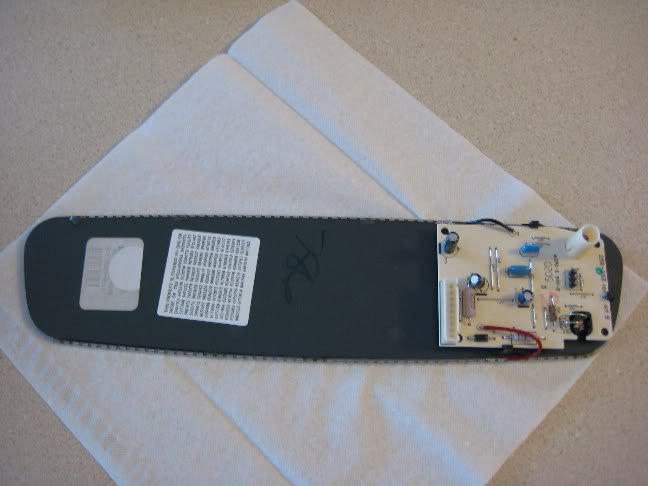

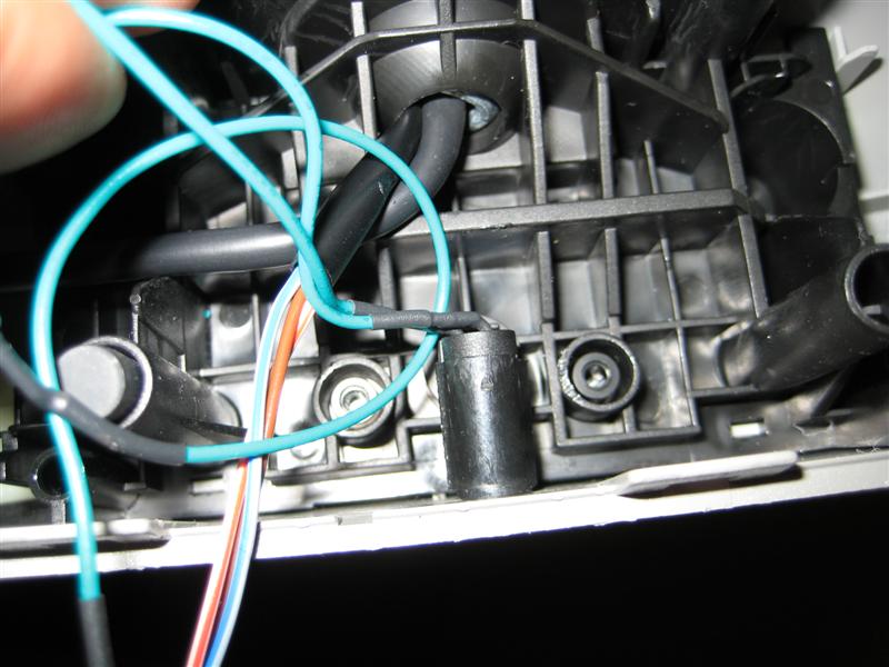

Когда что-то сгорело, работать оно конечно не будет. Фотки не мои, но суть таже.sidney писал(а): Лампочка не горит в любых режимах. День, ночь, включено зажигание или выключено. Вопрос почему. Варианты -
Самое сложное - вскрыть зеркало не разломав его корпус.
