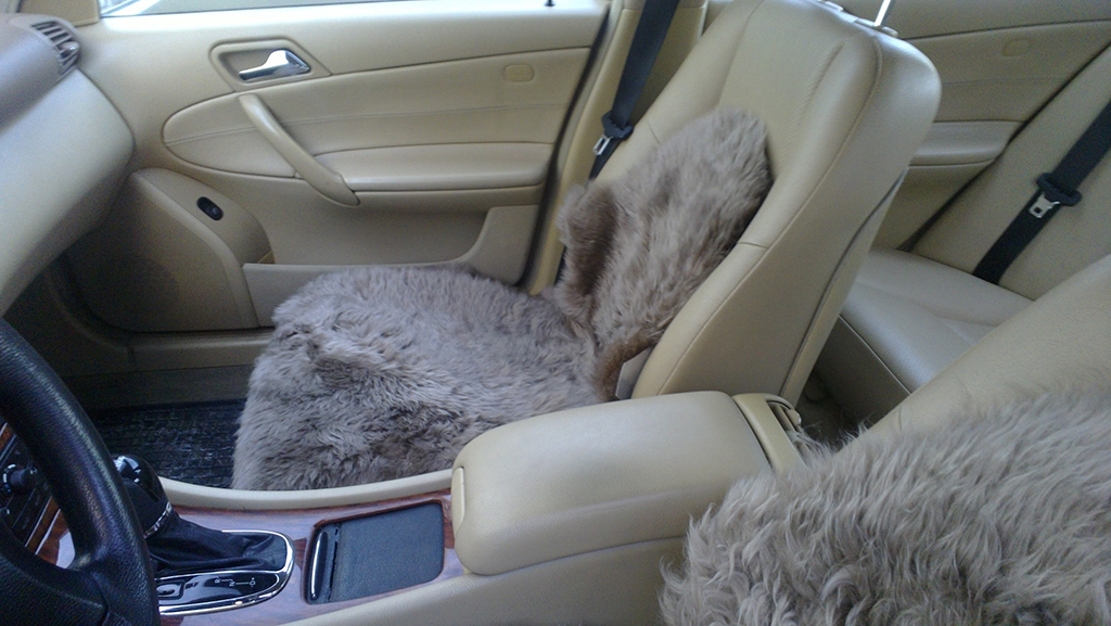

Морозы в Белокаменной не терпят...-20 утром целую неделю. Ночью -23. Садясь в свой корабль на кожанные сиденья "для стран персидского залива" впервые серьезно задумался о здоровье почек, поясницы и всего, что ниже. Даже через майку, шерстяной свитер и пуховик ОООчень сильно чувствовался холод от сидений, через пару дней реально стало боязно, что застужу чего-нибудь..риск конечно дело благородное, но здоровье дороже. Установил себе "народный" подогрев сидений. 4 дня при от -15 до -20 в течении суток впечатления оочень хорошие. Садишься - не тепло..но и НЕ холодно!! Какбудто и не садился вовсе, т.е. холода нет.. мягко, приятно, после того как посидишь, если выскочил из авто и сел обратно - чувствуется, что тепло остается. В общем проблема, можно сказать, решена. "Подогрев" натуральный, цена вопороса - 80$.
- alex-37
- Сообщения: 877
Re: История одного w203
Поставь подогрев сидений. Что ж ты мучаешься, ёперный театр...
150 пара с установкой, ну может чуть дороже. Вошьют прямо под обшивку сидения. Будет типа как почти родное.
А то уже косаря 4 положил на всякие ремонты, а полторы сотни потратить на благое дело никак не решаешься. Для своего же здоровья...
бОльшую часть года приходится на коже Опу греть.
Да, да!! Подогрев обязательно будет!! Только вот подогрев будет потом, а сидалище мерзнет ужЕ!!alex-37 писал(а):Поставь подогрев сидений. Что ж ты мучаешься, ёперный театр...
А то уже косаря 4 положил на всякие ремонты, а полторы сотни потратить на благое дело никак не решаешься. Для своего же здоровья...бОльшую часть года приходится на коже Опу греть.
Колхозить совсем уж не хочется на не родные кнопки, а пока найдешь родную панель с кнопками подогрева, пока вошьют, пока подключат уже и весна придет!
Поэтому пока так.... Мягко, тепло.
К стати уже несколько человек садилось у которых есть подогрев - были приятно удивлены, что при посадке на "шкуру" нет того мороза, который есть при не достаточно прогретом подогреве сидений.

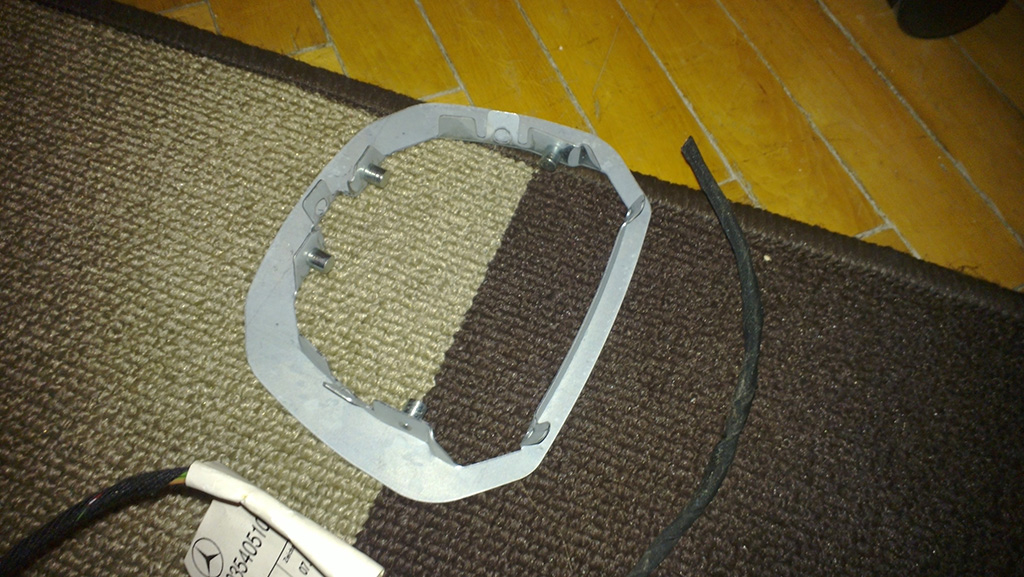

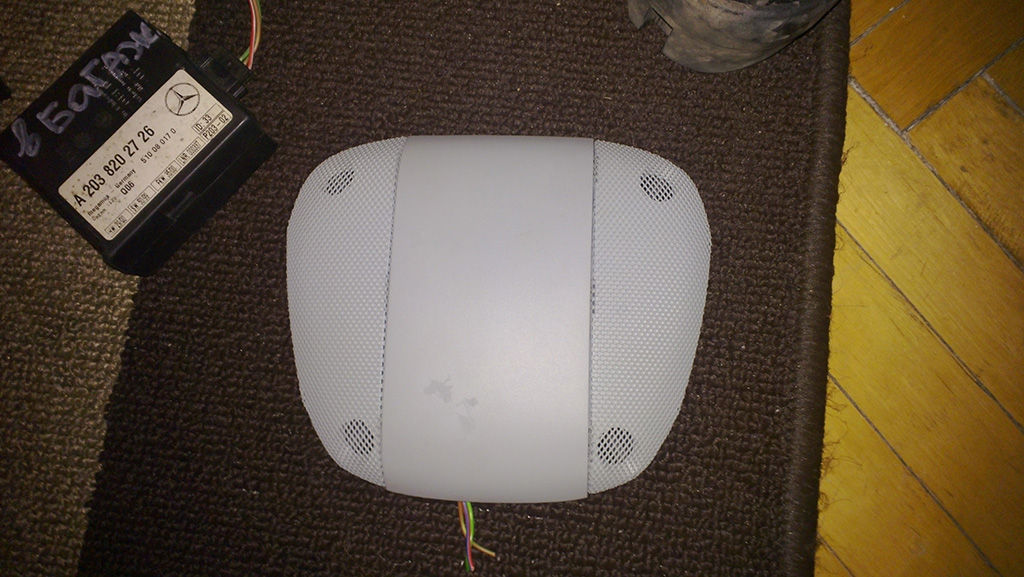

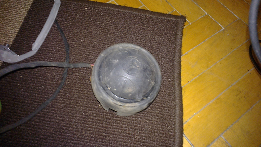

Итак, по наставлениям старших купил:
1. Сирена, которая находится за подкрылком под аккумулятором (на леворуких справа, на праворуких слева) A2038203826. ВНИМАНИЕ!! Сразу крутите продавца на держатель для сирены в подарок к сирене!! Иначе, сложно будет найти отдельно. Ее номер A2038220614
2. Датчик наклона кузова (стоит в багажнике под боковой обшивкой, прикреплен к заднему SAM) A2038202726
3. Если нужна защита салона, то нужен и датчик на потолок A2038219751. ВНИМАНИЕ!! Забирая датчик, незабудь забрать железяку, которая вставлена в потолок, чтобы крепить датчик!!
4. Также, нужно проявить смекалку и практичность. Если Вы это дело приобретаете на разборке, согласуйте с продавцом, чтобы все провода, которые подключены к этим устройствам обрезались, а штекера оставались в разъемах!! Это экономит Ваше время на поиски этой мелочевки и деньги на ее покупку.
Всё описанное выше лично мне обошлось в 4.000 российских рублей на одной из московских разборок. Думаю в РБ будет несколько дешевле.
5. Нужны новые кнопки на приборной панели, которые управляют сигнализацией, для этого нужно выбросить старую планку с кнопками и приобрести новую с нужным набором функций.
Далее, после того ка всё это соберется в авто, нужно будет перепрошить задний SAM, чтобы он "включил" сигналку. Если Ваш SAM не сможет "включить" сигналку, то придется еще и поменять задний SAM (я пока надеюсь, что мой "включится"
