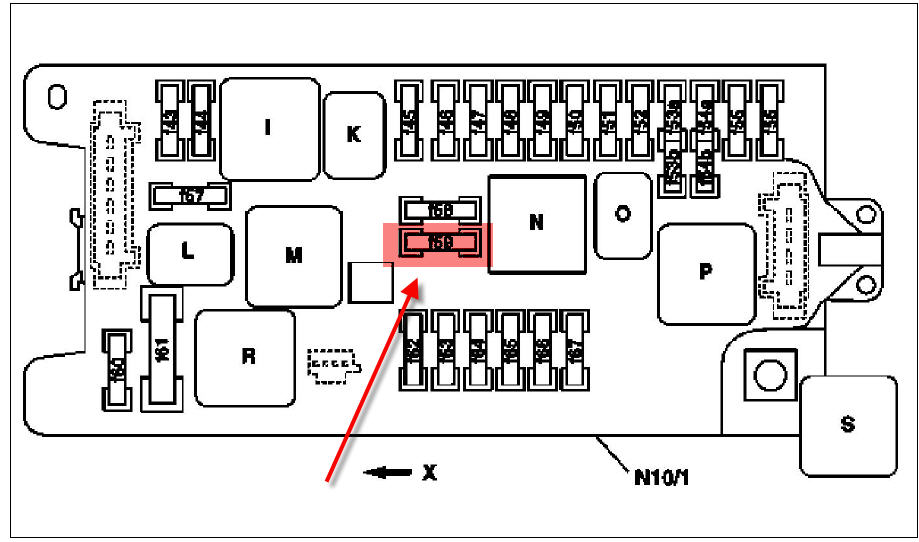

wdb2110201a900854sidney писал(а):вин какой?
- Сообщения: 2905
Re: W211 2.2 CDI НЕ ЗАВОДИТСЯ
В левом блоке предохранителей в моторном отсеке, номер 59, номинал 20А
- alex-37
- Сообщения: 877
В который раз выручаешь меня! Спасибо!sidney писал(а):В левом блоке предохранителей в моторном отсеке, номер 59, номинал 20А
По крайней мере отмету все простые варианты, что бы за зря по пустякам грамотных людей не дёргать.
Ещё момент - пару месяцев назад снималась защита - да так и не поставлена на место. Может тупо закидало стартер грязью?

Итак, предохранитель оказался мертв и благополучно заменён. Стартер закрутился.
