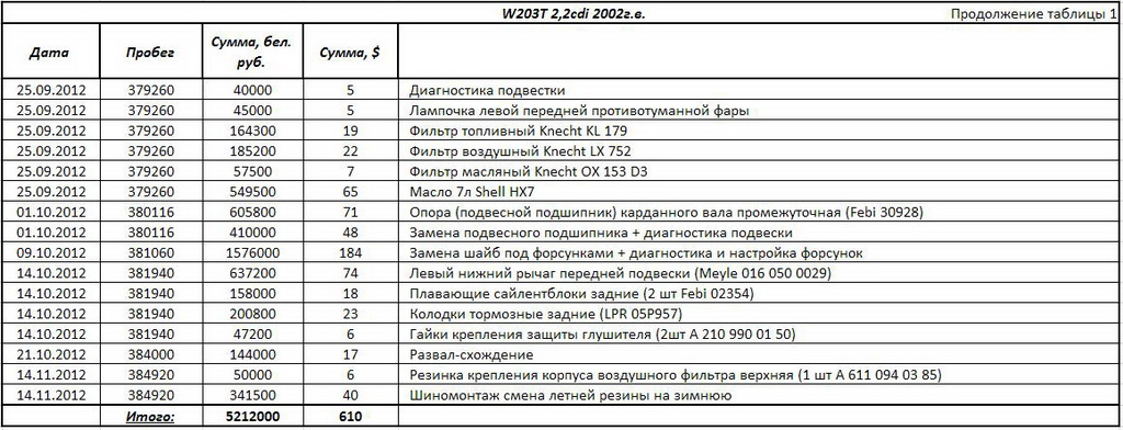

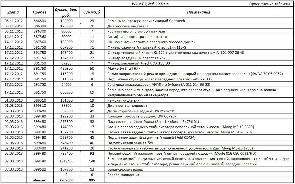

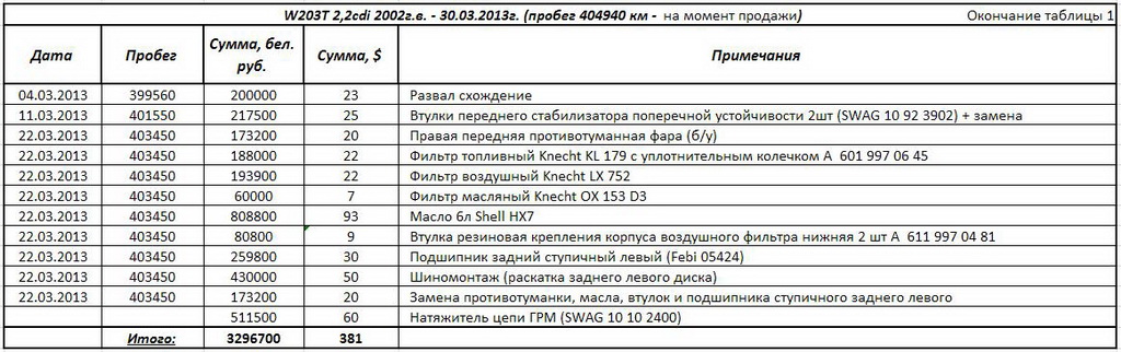

Последний списочек обслуживания в связи с продажей моей "лягушки":

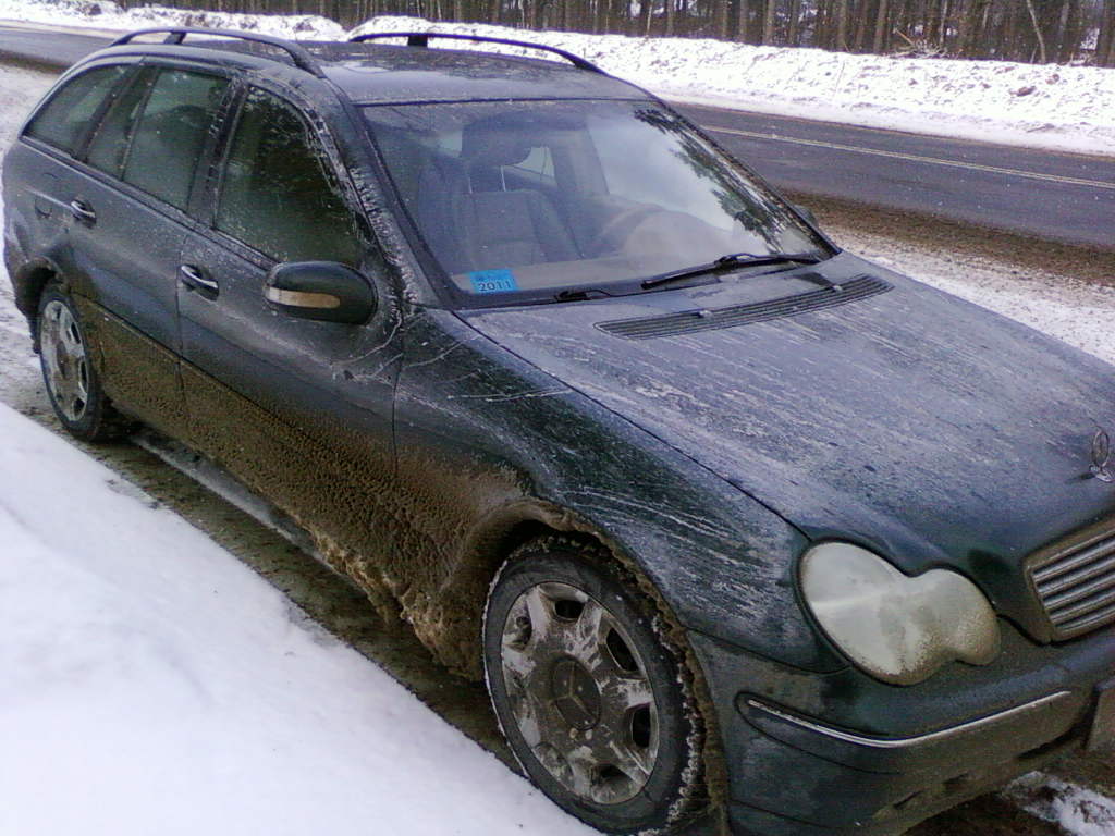

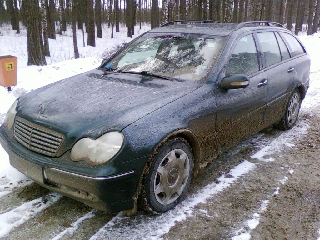

Ну и так пару фоток напоследок на тему почему мерсы ржавеют.
P.S.: Фоткал на пол пути до Гомеля от Минска 04.03.2013.
