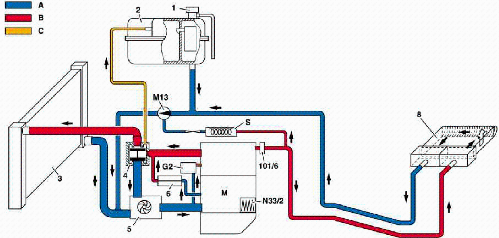

Вот Вам всем схема на W203
Все что Вам нужно знать:
2. Резервуар ОЖ
3. Радиатор
4. Термостат
5. Помпа
N33/2 - дополнительный отопитель
8. Печка в салоне
M13 - циркуляционный насос
Движение ОЖ начинается от 5 -> мотор с доп.отопителем -> 8 и далее по малому кругу
