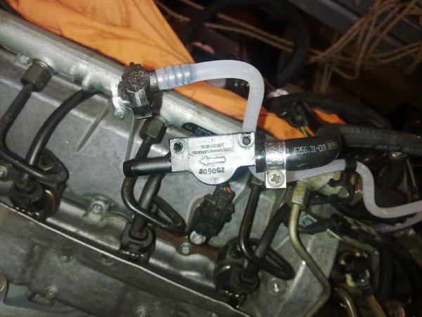

неисправный клапан обратки?sidney писал(а):Мож бензин? А то как-то не верю. Физически невозможно

Я тут что спросить хотел... Памятуя о наступлении святой поры года для дизелистов, вспомнилась мне зима прошлого года. Вернее длинная и затяжная весна, когда снега было еще весьма прилично, а ночью стояли существенные морозики.Gonza писал(а): Но в дальнейшем (мотор: 611.961) от этой схемы отказались и перешли на схему с подогревательным клапаном прямо на фильтре. Принцип работы прост, как все гениальное, на фильтре установлен клапан, который тупо закрыт до температуры топлива +45 и вся "обратка" идет ровненько в фильтр! После +45, клапан открывается и горячая "обратка" попадает в бак. Т.е. авто достаточно завести и его топливная система, практически мгновенно, начнет греть сама себя, а в первую очередь - ТОПЛИВНЫЙ ФИЛЬТР!
На мой взгляд, очень трудно придумать еще более эффективную схему подогрева топлива!!!
Такая же система устанавливалась на дизельные A-class (w168) и на некоторые w163, 208, 461, 463
Ну а потом началась эра W211 и моторов 646.xxx
В этих моторах в принципе НЕТ НИЧЕГО для подогрева .... и начались проблемы ...![]()
Короче одним прекрасным ярким, солнечным, весенним субботним утром моя незамерзающая Ашка бодро завелась в 10-й градусный морозец, прогрелась, проехала около 5 км, на очередном нажатии педали газа чем-то подавилась, подожгла лампу EPC на панели и... заглохла. Поскульку я воробей уже немного стрелянный, то засучив рукава бодро нырнул под капот и ожидаемо увидел пену вместо топлива в шланге, который идет от топливного фильтра. Ну далее все по накатанному сценарию - галстук, новый фильтр, 3 раза по 20 секунд стартером - работаем как ни в чем не бывало.
Вопрос - почему?!?!? Клапан нихт арбайтен или что-то еще?

Воздух у тебя где-то СОСЕТ!sidney писал(а):Я тут что спросить хотел... Памятуя о наступлении святой поры года для дизелистов, вспомнилась мне зима прошлого года. Вернее длинная и затяжная весна, когда снега было еще весьма прилично, а ночью стояли существенные морозики.Gonza писал(а): Но в дальнейшем (мотор: 611.961) от этой схемы отказались и перешли на схему с подогревательным клапаном прямо на фильтре. Принцип работы прост, как все гениальное, на фильтре установлен клапан, который тупо закрыт до температуры топлива +45 и вся "обратка" идет ровненько в фильтр! После +45, клапан открывается и горячая "обратка" попадает в бак. Т.е. авто достаточно завести и его топливная система, практически мгновенно, начнет греть сама себя, а в первую очередь - ТОПЛИВНЫЙ ФИЛЬТР!

Это с чего вывод такой? У меня фильтр замерз!
После замены фильтра воздуха или пузырей в трубке я не наблюдал ни разу

100+100 раз видел, как из-за "говеных" фильтров дизеляка "бульбулирует".sidney писал(а):Это с чего вывод такой? У меня фильтр замерз!
Видел даже МЛ400, которая заводилась как часы, но при 2000-2500 об/мин - ГЛОХЛА по причине ПОДСОСА воздуха через корпус фильтра!
Так что ты это ... ты тавой...

Да я не безобразничаю, я правды ищу - чтоб зимой опять где-нибудь не стать под фонарем. И явно ж при этом на машине жена будет.
Как я понимаю, клапан не может быть нерабочим. Колечки менял около года назад, фильтр тогда на тот момент прошел 2500км, фильтр KolbenSchmidt, пузырей в трубке не наблюдал тогда, нет их и сейчас. Я в растерянности
9:13:01 AM Dmitry: а как его проверить, рабочий он или нет?..
9:13:13 AM Stas: кто?
9:13:49 AM Dmitry: клапан
9:15:13 AM Stas: колечко на топливном шланге поменяй![Улыбка :)](./images/smilies/ab.gif)
9:15:47 AM Dmitry: блин, да там фильтр замерз! Причем тут колечко?
9:16:02 AM Stas: это как????
9:16:08 AM Stas: там же обратка
9:18:12 AM Dmitry: а вот так. Я ж написал
"завелась в 10-й градусный морозец, прогрелась, проехала около 5 км, на очередном нажатии педали газа чем-то подавилась, подожгла лампу EPC на панели и... заглохла. "
поменял фильтр - завелась и поехала, и больше я там пузырей не видел никогда. И счас нет
9:30:08 AM Stas: а до этого давно фильтр менял?
9:30:19 AM Dmitry: 2500км
9:30:34 AM Stas: ак вариант где шильное ДТ хапнул с водичкой
9:30:49 AM Stas: но больше мыслей не приходит
9:31:39 AM Dmitry: клапан может не работать?
9:31:52 AM Dmitry: и сливать отработку не в фильтр, а в бак сразу?
9:32:23 AM Dmitry: т.е. обратка не греет фильтр, он работал, работал - забился и машина заглохла
9:32:59 AM Stas: ну врятли
9:33:09 AM Dmitry: почему?
9:33:54 AM Stas: да он примитивен

Просто про воздух и колечко... Я как-то поставил фильтр топливный то ли пруфлюкс, то ли кнехт (последнее время они шило, я так понимаю). Так через пару тысяч стала плохо заводиться в холодное время. Поменял колечко на трубке к фильтру, все ок. Через пару тысяч опять. Поставил mannовский фильтр и все ок.

witales писал(а):Просто про воздух и колечко... Я как-то поставил фильтр топливный то ли пруфлюкс, то ли кнехт (последнее время они шило, я так понимаю). Так через пару тысяч стала плохо заводиться в холодное время. Поменял колечко на трубке к фильтру, все ок. Через пару тысяч опять. Поставил mannовский фильтр и все ок.
![Круто :co_ol:](./images/smilies/ay.gif)
браво!!!
Кол-во хреновых и хреноватых фильтров в последнее время просто зашкаливает!
