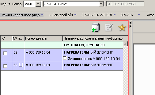

Это тот самый догреватель?
На W209 270CDI (WDB2093161F034243) подойдет ли от ц203 220CDI или других двигателей?

Похож
Для уверенности подойдет или нет нужен VIN реципиента

Сообщение witales » 06.12.2012 16:38
Дорисовал.
Пока нашел только достаточное количество предложение с A0001591504 и одно на A0001591904, что вроде как одно и то же.
Сообщения: 2907
Re: w203 c220cdi heater booster (электрический подогреватель)
Сообщение sidney » 06.12.2012 16:44
Подойдут оба
