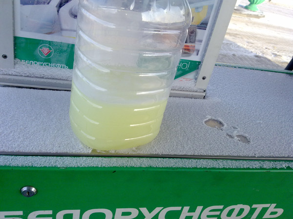

По таймеру вебаста не запустилась. Заводил на холодную. Секунд 10 помаслал и завелась. Потом в пути просралась и вебаста. Бак почти пустой, потом загорелась лампочка и на зеленой заправке залил ЭТО в канистру и бак разбавив керосином.
