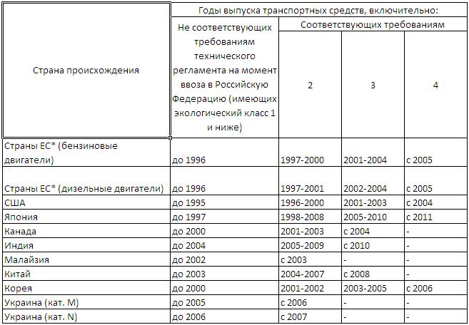

Определить класс авто
Если речь идет о новом автомобиле, то достаточно зайти на сайт Ростехрегулирования – http://www.gost.ru. Он содержит перечень автомобилей, уже прошедших экологическую сертификацию. Именно этим списком руководствуются таможенники при принятии решении о присвоении класса транспортному средству.
Большинство марок и моделей, ввозимых из Европы, Кореи или Японии уже получали Евро 3 сертификат, поэтому велика вероятность в этом списке вы найдете машину, идентичную вашей. Так и работник таможни: обнаружив в списке ввозимую модель, он присваивает транспортному средству экологический класс автоматически.
Иногда возникают ситуации, когда определить соответствует ли авто нормам Евро 2, Евро 3, а может Евро 4 трудно или невозможно. В этом случае владелец вынужден обратиться в орган по сертификации, где после испытаний будет определен класс и оформлен Евро сертификат соответствия.
Чтобы определить принадлежность к какому-либо стандарту подержанного автомобиля, достаточно сверить его страну происхождения и год выпуска со следующей таблицей:
* Примечание. В Европейский Союз входят: Австрия, Бельгия, Великобритания, Венгрия, Германия, Греция, Дания, Ирландия, Испания, Италия, Кипр, Латвия, Литва, Люксембург, Мальта, Нидерланды, Польша, Португалия, Словакия, Словения, Финляндия, Франция, Чехия, Швеция и Эстония
