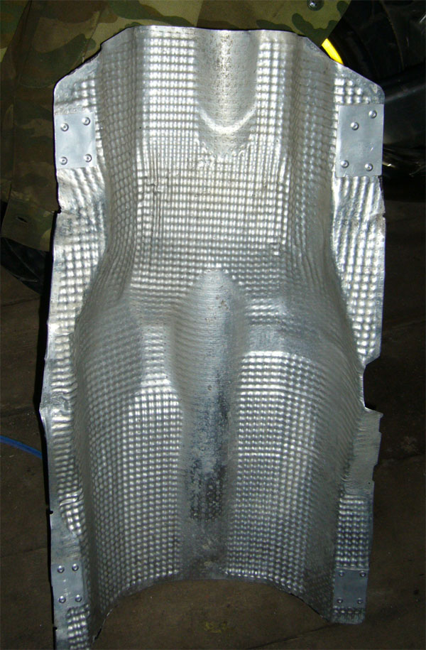

Итак типичная проблема, дырки креплений вступают в реакцию с днищем и выржавевают насквозь. Сам экран из алюмина. Проблему с дырками решаем с помощью заклепочника и куска алюмина, порезанного на заплатки. Перед тем как повесить обновленный экран обратно, промазываем как следует антикором ту область которую он закрывал. Немцам это было сделать лень. Промазали, высушили и т.д. Вставляем экран не снимая выхлопной с помощью пары матов, стараясь не поцарапать антикор. Сверлим дырки примерно в тех местах где они были раньше. Между кузовом и экраном подкладываем шайбы из оцинковки, дабы избежать повторного убийства алюмина, хоть на это и понадобится много времени.... но все же. И зажимаем экран новыми родными гаечками.
Шайбы Гайки, можно юзать и старые, но в большинстве случаев им кабзда В результате все очень круто весит. На этой фотке виден очередной . Он пока держится поэтому не трогаю, т.к. этот экран рядом со штанами, а там доступ похуже... После того как экран будет повешен, советую убедиться что он не соприкасается с карданом и выхлопной, дабы ниче не звенело, дребезжало на колдоебинах.
