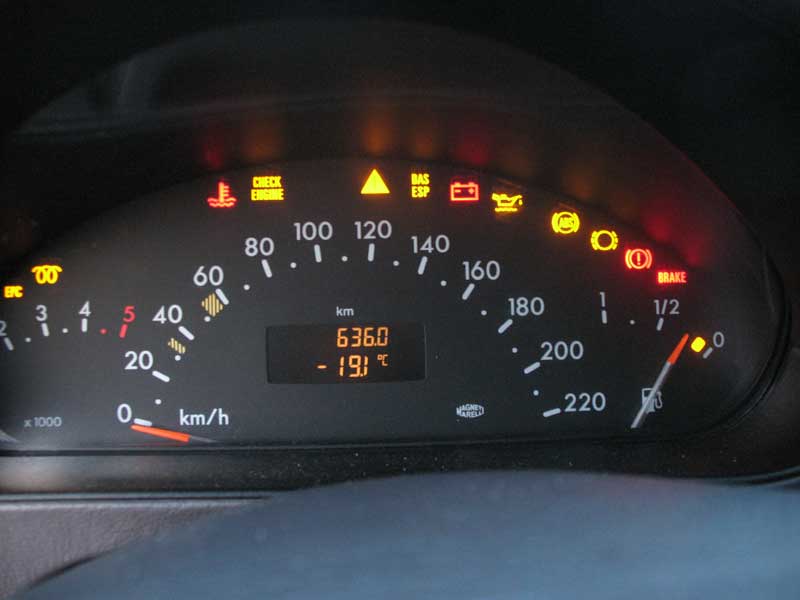

Неплохо было заранее изучить пиктограммы, которые должны загораться при повороте ключа и сравнить с тем, что вы видите по факту. Некоторые добрые продавцы могут тушить индикаторы, говорящие об неисправности авто и в таком состоянии отдавать вам машину. У меня например были потушены лампочки BAS/ESP и ABS - системы не работали. В аттаче можно найти, как должна выглядеть иллюминация на панели A170 CDI 2000г. выпуска. От модели к модели расположение лампочек может меняться. Еще два небольших замечания: a) на картинке нет лампочки SRS (обозначает тестирование систем безопастности авто) - не попала в кадр, так успела потухнуть на момент съемки б) лампочка CHECK ENGINE вообще говоря является необязательной и может отсутствовать (т.е. это не причина "наезжать" на продавца). 2) При покупке дизельной версии Ашки дабы исключить попадалово, отлично описанное вот в этой теме Покупка Mercedes CDI или как не покусать локти! советую запастись зеркальцем и внимательно исследовать две правые форсунки на предмет закоксованности. Крайняя правая вообще видна практически невооруженным глазом, ну а в зеркальце можно будет рассмотреть вторую справа. После покупки в обязательном порядке помимо диагностики снимать впускной коллектор и смотреть оставшиеся форсунки (если машина покупается надолго и не хочется иметь проблем в будущем). Повторюсь, что сие действо относиться только к дизельной версии W168Поворачивайте ключ в замке зажигания, смотрите на дисплей на приборной панели, через некоторое время должны загореться пиктограммы "часики" и "лейка".
