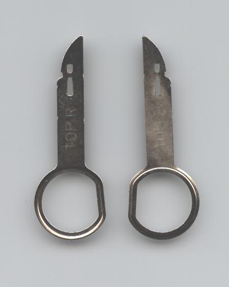

и может у кого ключики завалялись W 000 589 88 63 00 ?
Re: Подключение дополнительного саба к американскому команду Bos
В связи с последними событиями надеюсь телефон помнишь, если нет, то 8 029 653-12-68. Ключики вроде есть. По крайней мере мерсовские, такие как на фото нижеfunky писал(а):и может у кого ключики завалялись W 000 589 88 63 00 ?
Ключиками, которые тебе выше VovoS продемонстрировалfunky писал(а):Как выколупать саб родной?
ключики для команда, саб под седухой, или там тоже они?

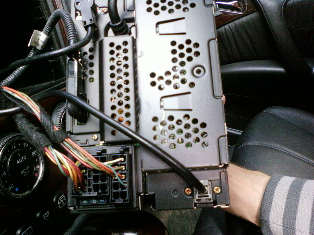

команд я снял, vovoS если захочет может фотки скинуть сюда
Фото обратной (тыльной) стороны комманда с фишками, если ты про это
угу именно оноVovoS писал(а):Фото обратной (тыльной) стороны комманда с фишками, если ты про это
распиновки не нашел?
Пока нет, приеду в пятницу поищу еще раз.

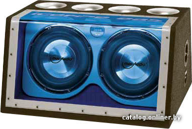

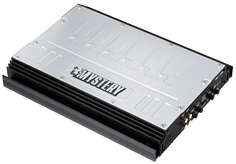

Итак куплен:
Саб Mac Audio Ice Fire 225 http://catalog.onliner.by/macaudio/icefire225/ Усилок Mystery MR-1.300 http://catalog.onliner.by/mystery/mr1300/ Осталось разобраться куда все это дело подключить, у кого есть схема?

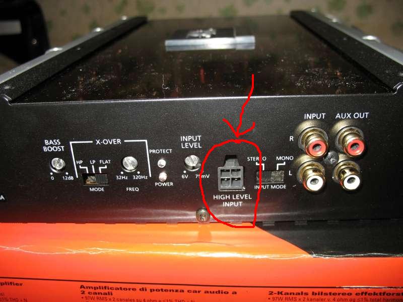

Схем не надо, береться сигнал с задних динамиков и подключаеться на вход высокого уровня на усилителе. К усилку напрямую от аккума через предохранитель тянеться "+', а "-" береться от корпуса авто, длина до 1 метра. Далее подключаем саб к усилку и все!
