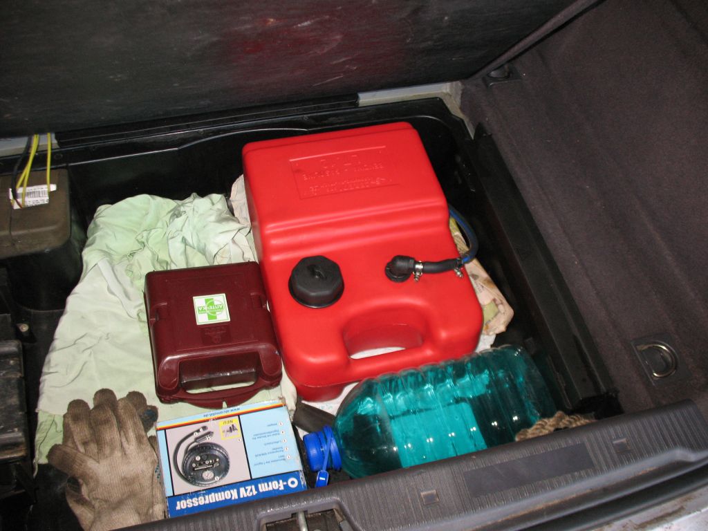

На том и порешили. Стали искать бак, нашли примерно за неделю через знакомых в северной столице России. Знакомым спасибо за покупку, отдельно повторное спасибо alex-37 за содействие в доставке сего бесценного груза. Бак вот такой Собственно дальше все банально. Выбираем солнечный теплый погожий денек, таримся топливными шлангами, хомутами, топливными трубками, берем машину и катим в гараж (нужна яма). Помолясь, зачинаем...
1) Открываем нишу багажника, выкидываем запаску и еще около часа выгружаем оттуда всяческий хлам, любовно складируемый там последние три года
2) Машину на яму, снимаем среднюю и заднюю часть пластиковой защиты

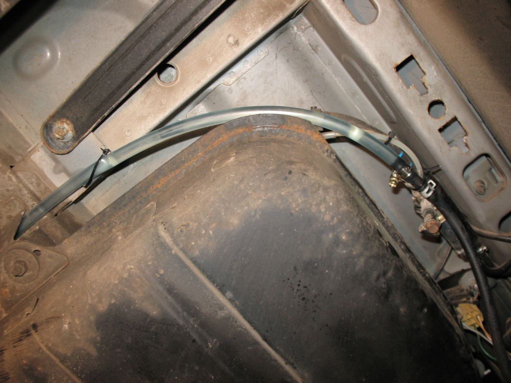

3) Ищем топливный шланг для вебасто, отсоединяем и глушим его. На фотке это тонкий белый шланг, далее переходящий в толстый резиновый и дальше на насос печки. У меня уже была отдельная линия от бака, поскольку печка из догревателя была переделана в автономку (если печка все еще догреватель, а не автономка, то заморачиваться с отдельным баком смысле никакого)
4) Сверлим дырку в нише для запаски, протягиваем новую топливную линию из багажника.
Тут я немного ошибься из-за неопытности и поставил здоровенный шланг диаметром (внутренним) 10мм. Любопытно, что при первом тестовом запуске печка отработала более менее нормально, насос качал и топливо, хоть и на половину с воздухом, вроде поступало. Однако я не смог полностью избавиться от пузырей воздуха в трубке. В прошлое воскресенье на этой же трубке вебасто отработала 10 минут и самоликвидировалась. Выработав топливо из трубки, насос не смог подтянуть новое и печка аварийно завершила свою работу.
Шланг нужно ставить внутреннего диаметра 1,5 - 2мм. Ну может 3-4 тоже еще пойдет, но не уверен. Короче закупил я новый шланг и переделал в эти выходные все опять. Старый шланг при этом не выкидывал, а использовал его в качестве "оболочки" для нового. Новый топливопровод на фотках синего цвета.
Стоит заметить, что в самом баке тоже с завода стояла топливная трубка диаметром около 10мм - я ее срезал, новый топливопровод прокинул через пластмассовый штуцер до дна бака.

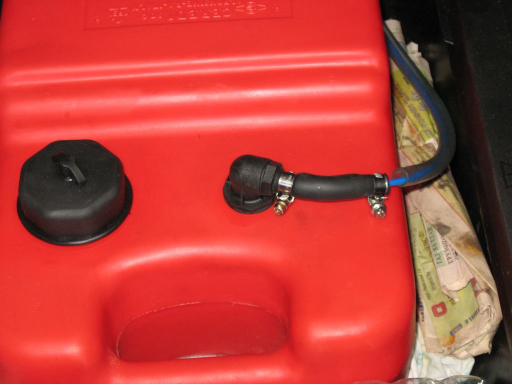

C соединениями пришлось немного повозиться, в результате вылядит примерно так
Синий топливопровод (внешний диаметр 4мм) идет через штуцер на дно бака, на синий надет кусок герметичного шланга внутренним диаметром 4мм, а уже на этот шланг еще одна резинка, обжатая хомутами для герметичности. Немного бредовато, но не хотелось глушить заводской штуцер и изголяться с другим вариантом вставки топливопровода в бак (сверлить новую дырку и прочее).

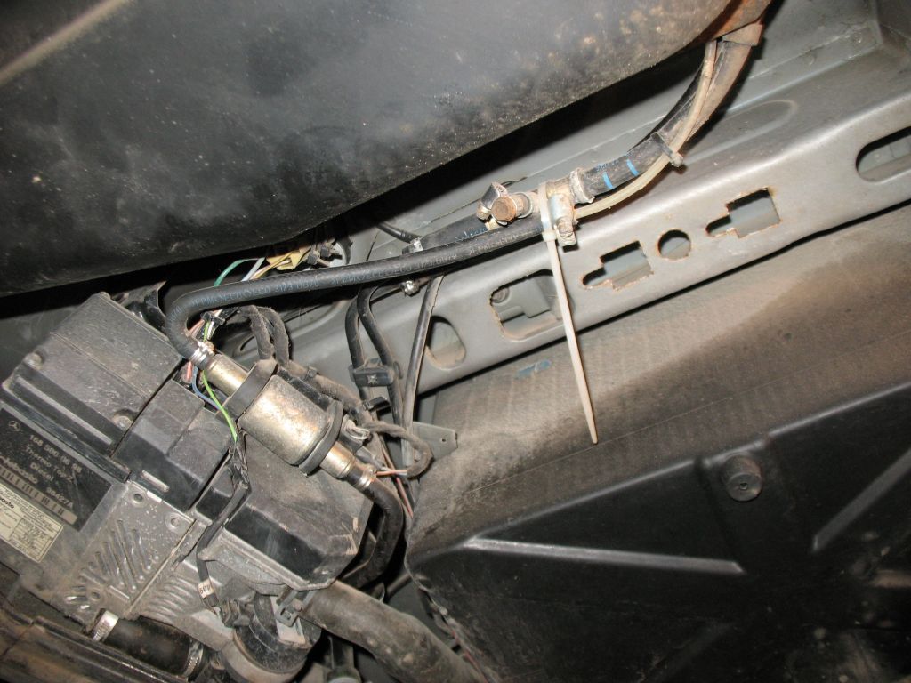

5) заливаем с бак топливо, лезем в яму, немного протягиваем топливо к насосу (медленный выдох и вдох в трубку ), после того, как топливо побежало, даем ему немного прокапаться и после соединяем шланг с насосом печки
6) все проверяем на герметичность, если все OK, звоним печке с просьбой подкинуть дровишек - а то типа холодать стало...
Запускается вебасто, штатно отрабатывает и штатно тухнет. Проверяем соединения еще раз.
Если все сухо - все счастливы, ставим обе защиты на место, закидываем хлам из багажника, накопленный за три года (не выкидывать же, жалко!), назад в багажник, моем руки, уезжаем домой.
Возможен вариант что при первом запуске после переделки вебасто отработает 5-10 минут и аварийно завершит свою работу - у меня именно так и было. Видимо из-за воздушной пробки, появившейся во время подключения, насос не успел подтянуть достаточное количество топлива, печка впала в аварию и заглохла. Во время второго запуска все прошло. На W203 понадобилось подряд 3 "прокачки", пока насос дотянул топливо из бака до печки. W168 по размерам меньше, тянуть ближе.
Сегодня утром все отработало штатно, машинка завелась как летом. Нужно будет что-то придумывать с вентиляцией бака - открутив крышку бака, очень четко услышал звучок "Пш-ш-ш-ш-ш" засасываемого воздуха. Значит в баке была разреженность, не думаю что это смертельно скажется на работе, тем не менее неприятно.

Бак 12 литров. По расходу - смотри... Печка работала всю неделю по утрам где-то минут по 30. Поехал в гараж, думаю надо заправиться (керосин в гараже стоит). И-и-и.... полутаралитровая бутылка в него чуть залезла. Получается что за неделю я спалил всего полтора литра.
По расхоу я вообще поражен, мало она берет, очень мало.. В спецификациях написано поллитра в час, где ты литр нашел?
Баки такого же типа есть на 25 литров, но ХЗ куда ты его поставишь. Да и проще пару 2-х литровых бутылок с керосином положить на всякий случай рядм с канистрой, много места они не замут.

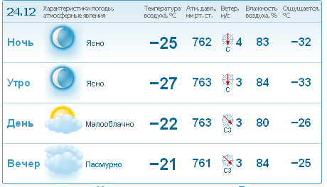

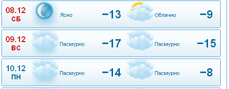

Погоды после конца света обещают вот такие
вот тогда и проверим, кто кого... И стоило ли всем этим вообще заниматься.

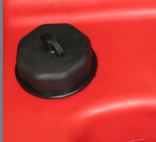

Самый простой способ - просверли отверстие в пробке 1мм в диаметре. Можно и тонше. И проблема закроется. И вовнутрь через такую дирочечку ничего не попадет.Нужно будет что-то придумывать с вентиляцией бака - открутив крышку бака, очень четко услышал звучок "Пш-ш-ш-ш-ш" засасываемого воздуха. Значит в баке была разреженность, не думаю что это смертельно скажется на работе, тем не менее неприятно.

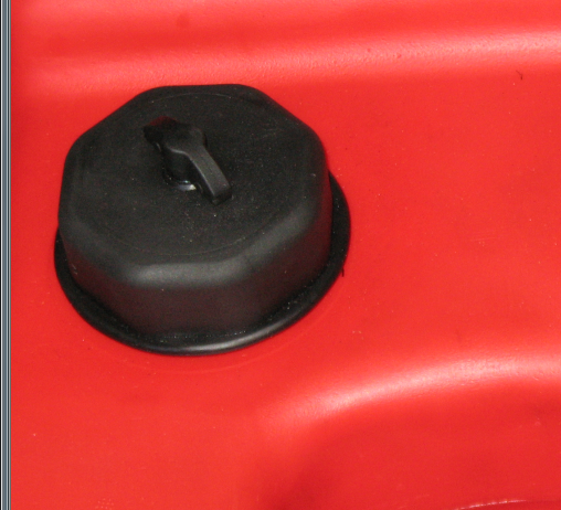

Нет, это не вариант.Самый простой способ - просверли отверстие в пробке 1мм в диаметре. Можно и тонше. И проблема закроется. И вовнутрь через такую дирочечку ничего не попадет.
Смотри, у меня на пробке стоит вот такая вот хрень типа для вентиляции Она на резинке уплотнительной (колечко). Так вот даже если я ее совсем чуть чуть приотпускаю (поворачиваю на 45-60 градусов относительно первоначального положения), у меня бак начинает сопливить. Через дырку 1 мм или меньше я себе залью керосином весь багажник. Идеи есть, но подожду весны

Дима, открученая слегка пробка и малюпасенькая дырочка рвзные вещи. Говорю - попробуй. Не прокатит - вкрутишь такой же милипиздрический саморезик - и вопрос закрыт (в прямом и переносном смысле).

Я уже второе утро из-за Вас мерзну, для чистоты так сказать эксперимента по "невключению вебаст".
Итак:
Сенница, 6:00, -17 на приборке, авто простояло 10 часов.
Запускаю вебасту "установленную штатно" - говновопрос, работает ...
