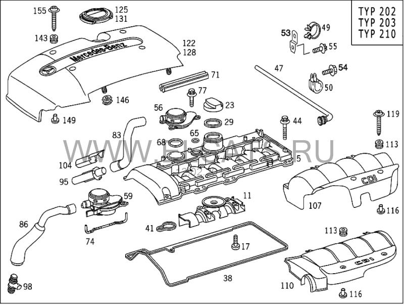

менял ли кто-нибудь маслоотделитель? заметил на своём минимальнейшие подтёки. Стоит ли его менять или можно как-то промыть?
Какие могут возникнуть трудности при его замене?
позиция 59
позиция 59

Если не ошибаюсь, то промывка\замена не поможет. Подтеки все равно будут.

Я маслоотделитель не менял. Просто промыл и менял колечки под номерами 68 и 65.
Трудностей вообще никаких быть не может (хотя ...случаи бывают разные... :) ), там всего-то 4 болта и все.

VovoS писал(а):Я маслоотделитель не менял. Просто промыл и менял колечки под номерами 68 и 65.
:a_g_a:
именно эти колечки и менять

Спасибо! значит поменяю при следующей смене масла :)
