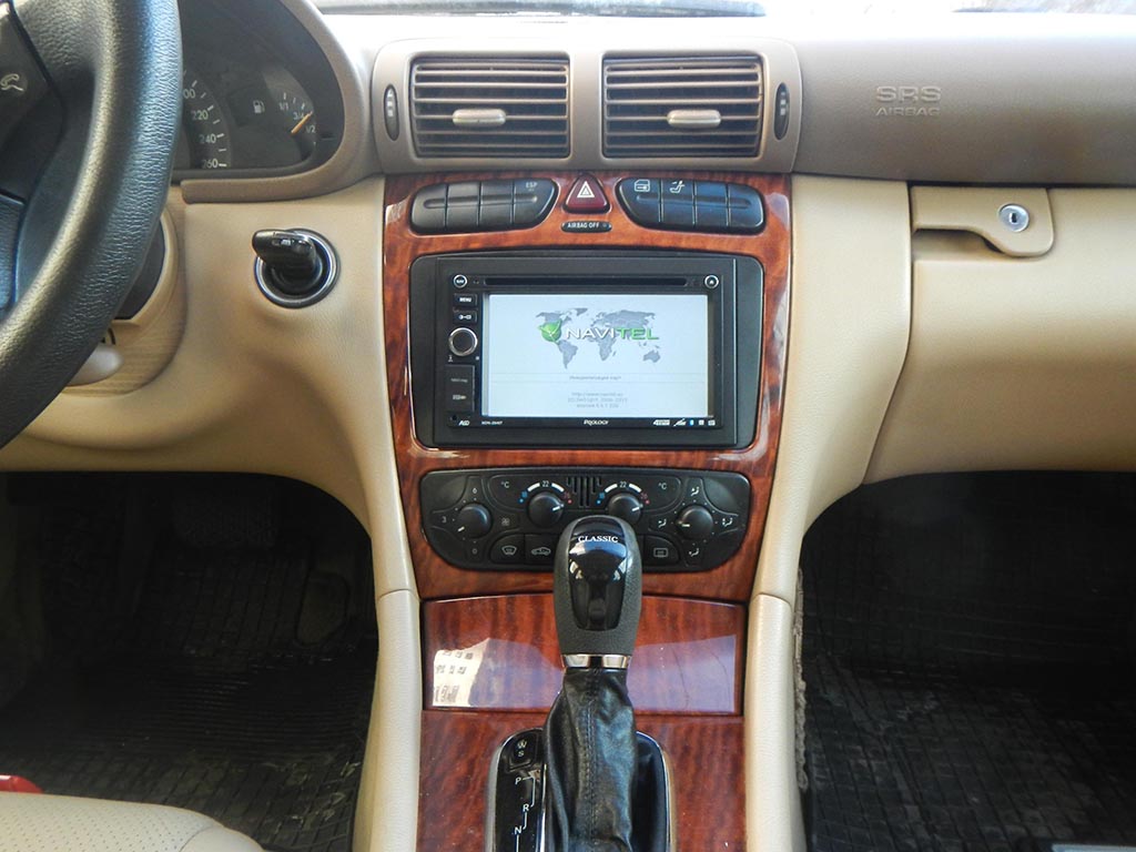

Попутно сменили стрекозу на новую и установили вместо штатной кассетки магнитолу 2DIN с навигацией, флешкой и всем, о чем только можно мечтать!!
Ниже (в следующих постах) напишу общие впечатления от пользования.
Итог ремонта - 2770$. Заменен движок, стрекоза и магнитолка. Все проблеммы по авто решены!!! Спасибо Гена!!!
Сразу после ремонта - в путь. За 2 дня после ремонта авто проехал 1.000км, наконец-то не "болтает" на холостых, поворотник не нужно постоянно держать рукой (хотя рефлекс остался..боремся с это привычкой
), наконец-то можно слушать любимую музыку с флешки и дисков!! "Родной" Навител в комплекте магнитолы работает как часы, ловит по 9 спутников и ведет правильно!!! Наконец-то машинка поехала!! Тянет хорошо, только вот греется оочень долго и остывает на трассе.

10 дней, полет нормальный! Заводится в -25, расход топлива нормальный.
Немного беспокоит то, что температура двигателя "плавает" разброс от 85 до 95 градусов. Или это нормально?
Прогревается быстро, в салоне тепло и даже жарко.
Установленная магинтола: Конечно, далеко не Пионер и не Alpine, а просто Prology. Но и мы не меломаны и не профессиональные водители, поэтому вполне соотношение цена/качество устраивает. Диски CD формата wav и mp3, также DVD "кушает" хорошо, Флешку 8 Гб читает без проблемм, единственное, что сначала подгружает долговато. Навигация лицензионный Навител работает хорошо, спутников ловит от 8ми до 12ти штук, на выездах из тоннелей (после обновления до версии 8.5 и новых карт) иногда ловит 3-4 спутника, и один раз после этого "потерял" авто. Но пока не повторялось. ТВтюнер не ставили, не вижу смысла. В перспективе вывести на нее камеру заднего вида для парковки. Качество звука вполне приемлимое, даже можно сказать приятное. В мороз не тупит, работает хорошо.
Из недостатков:
Почему-то не работет подсветка кнопок (или брак магнитолы или нюансы подключения), но особо пока не парит, так как всё в основном сенсорное, а что не сенсорное (крутелка громкости, кнопка Меню и Навигации), то расположено хорошо и находится в темноте интуитивно. Потом будет время - разберусь, отпишусь.
Несколько "кривой" интерфейс в плеере. Но, если не "прыгать" по плейлисту, то ОК. Есть рандомное воспроизведение. НО работает только в одной отдельной папке, которая выбрана.
Наиболее печальный минус - слаааабое радио. Не ловит Вообще ничего в автоматическом поиске, только если волну поставить вручную и то качество ниочем. Думаю из-за проблемм с антенной. Подскажите, если кто знает как вылечить!
Ну и еще (фидно на фото) китайская рамка стала не очень плотно - сверху есть зазор. Особо не видно, но, при возможности рамку заменю.
Вот такой мини отзыв о магнитолке.

А насколько далеко ЦЗ от ключа срабатывает?ewgen1984 писал(а):Думаю из-за проблемм с антенной. Подскажите, если кто знает как вылечить!
Магнитола с руля как-то управляется?

Максимальное расстояние не замерял (если надо - могу провести тест), но с 9го этажа, когда авто метрах в 10ти от дома стоит работает хорошо.sidney писал(а):А насколько далеко ЦЗ от ключа срабатывает?ewgen1984 писал(а):Думаю из-за проблемм с антенной. Подскажите, если кто знает как вылечить!
Магнитола с руля никак не управляется, тонкостей не знаю, Гена сможет подробнее объяснить почему.
- Сообщения: 2909
Re: История одного w203
Да не, не надо - я знаю почему. Думал может вы адаптер с магнитолой вместе ставили - ну нет значит нетГена сможет подробнее объяснить почему.
По ключу - на усилители антенны похожи. Как поедите в следующий раз к нему или еще где Стар найдете - есть тесты на них, еще раз проверьтесь и если неживые - менять. Крайне сложно долезть до них.

Про какой адаптер идет речь? Ничто не мешает "довести до ума" данную конструкцию. И подсветка заработает, и удобнее станет в эксплуатации.

Забыл ответить.
Что-то типа этого - http://www.crutchfield.ca/ProductDetail ... ow=ExtInfo
Только нужно искать под производителя вашего мультимедийного блока (не факт, что существуют)
