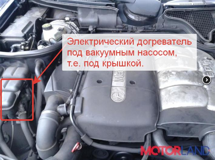

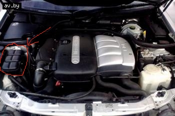

В автосах могут стоять:
1. Автономные подогреватели
Работают без включения двигателя
2. Дополнительные подогреватели
Работают только на заведенном двигателе (конструктивно это тоже самое, что п.1 без двух насосов)
3. Электрические дополнительные подогреватели
п.2 или п.3 обязательно стоят на CDI моторах!
п.1 опция и может быть установленна вместе с п.3
То что на рисунках обведено красненьким - электрический дополнительный подогреватель!!!
И к тому что Вы тут бружно называете ВЕБАСТОй отношения не имеет!!!
Вот такой вот расклад, если коротенько!

Если не ошибаюсь, то на W210 электрический догреватель ставился только в одном месте - смотри фото. Если вы про вебасто, то она ставилась на W210 под правой фарой по ходу движения.Дмитрий Т писал(а):здравствуйте. может кто подскажет светлую идею! W220 CDI vin wdb2100061a818680. не можем с электриком найти электрический догреватель тосола. того самого, что запускает по очереди тэны на заведённую машину. он не диагностируется. делал запрос официалам по вину. сказали что эта опция стоит и это оборудование может находится либо под впускным коллектором, либо под правым крылом. дали номер А0001591104 либо А0001591004. его там НЕТ. НЕТ на моторе. НЕТ под мотором, Нет у помпы, НЕТ у расширительного бочка. прошлись по шлангам, его НЕТ. единственное где мы не смотрели! это в саму печку(в торпеде) и не разбирали мотор))). но он есть и работал! есть штатная кнопка Отключения догревателя, находящаяся в пепелке с права от прикуривателя! ни как не связанная с Вибасто! проверено! догреватель работал!!! обороты прыгали и салон быстро прогревался! провод с кнопка уходит в сторону мотора в общей косе в защитном кожухе! помогите с идеями! машина не прогревается и мёрзну!!!
