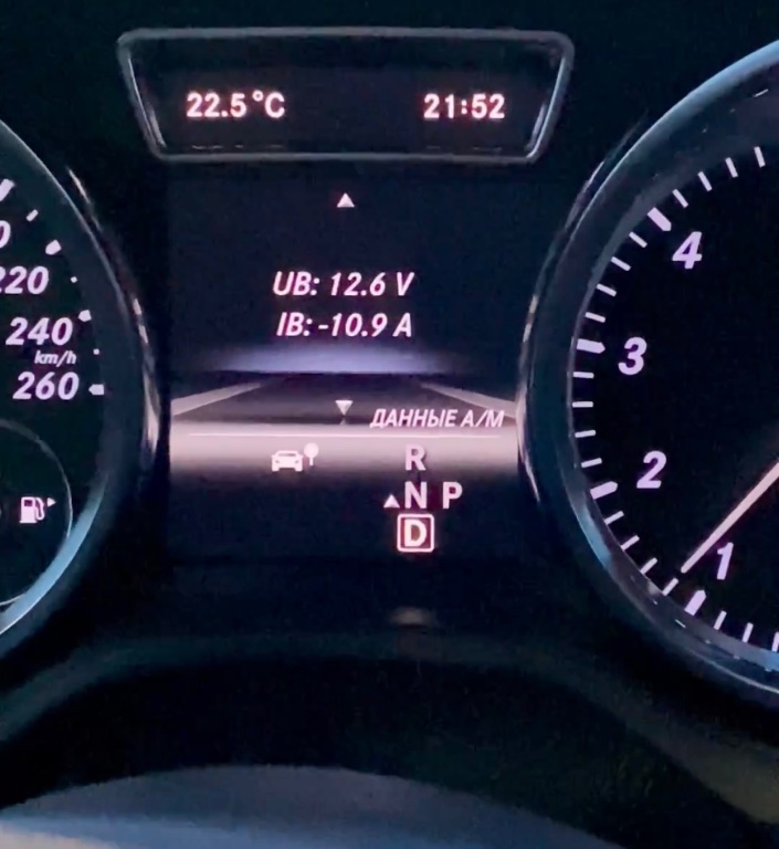

Всем доброго! Среднее показание генератора 12.6v в 70% времени пока авто запущено. Стоит новый аккумулятор и обслужен генератор(реле заряда новое-valeo в тч щетки). При включении эн.потребителей в авто, сразу же показание генератора поднимается в диапазоне 13.8 - 14.6v. Нормально ли в постоянном режиме напряжение 12.6волт? Ошибок ни каких у машины нет.
Авто: Мл350, w166.
Генератор выдает 12.5 вольт без нагрузки
Ml166.955irk

Нормально. Там множество параметров (температура воздуха, текущие обороты, включенные потребители и т.д.) на основании которых автомобиль сам решает, какое напряжение ему сейчас нужно. Зимой будет 14 почти постоянно.
Сделано в том числе и для экономии топлива

Доброе утро. Да зимой с прошлым акб у меня всегда 14.8-14.9. Для интереса вчера ставил обратно старый(заводской) акб, показатели такие же как и на новом акб 12.6v. Можно было вообщем свой родной акб не менять в сервисе разрядной вилкой его диагностировали, сказали жизнь и показатели, отличные, хотя ему 12 лет уже.
