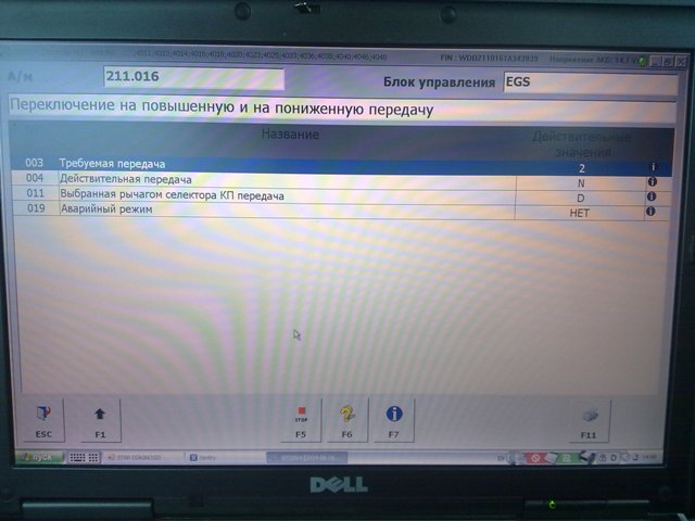

Сообщение kraz » 08.05.2015 12:01
вот.
кулису и EGS меняли
