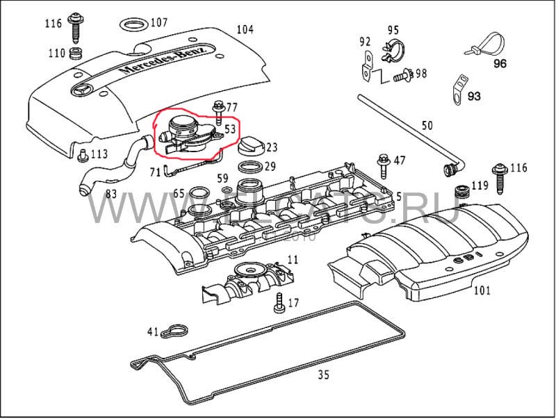

На клапанной крышке возле гарловины заливной стоит пластмасавая "хрень",а внутри ее и стоит пружинка и резинка(которая порвалась).А с этой пластмасовай хрени выходит тонкий патрубок который входит в толстый патрубок воздушного фильра.
Доскажите как это правильно называется?))Вроде что то связаное с отработаными газами)
Re: Загорелась лампочка.
Эта штука A 611 016 03 34 - клапан вентиляции (объведен). А вот патрубок, который идет к нему називыется A 612 016 11 81 - Шланг сепаратора. Эта по эксисту на W210.
Точно это он.А мне нужна только резинка внутри.А там не было отдельно разобраной этой детали?
