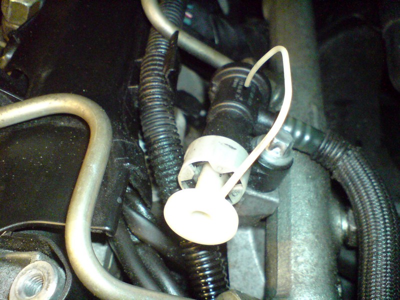

Поднял сегодня капот и услышал запах солярки.После снятия декоративной крышки увидел течь
солярки с белой штучки :smu:sche_nie: которая на фото. Потом понажимал на нее вроде прекратилось.Но все равно не приятно ,вдруг опять потечет.Что это такое, и можно ли как устронить эту проблемку? Или в замену эту штуку?

это сервисный разъем для подключения, например, топливного манометра... если его заглушить - ничего страшного не произойдет.

А ремонтировать нельзя!!!???Может какую резиночку там подменить можно???

Твой случай первый с течью - потому не подскажу. Одно могу сказать точно - резиночек отдельно не будет... только если подберешь что-то...
Re: Течь солярки!!!!
Сообщение Gonza » 02.02.2011 10:28
Обрезать нафиг!
И ... чопик в трубку заколотить! ;;-)))

Чопик не серьезно ...........придется поменять этот разъем:men:

Чопик?---серъезно.!!!Все осталось в оригинале,только добавился саморез с уплотнительным кольцом ,тоже пока катит!!!!Gonza респект!!!!! :co_ol:
