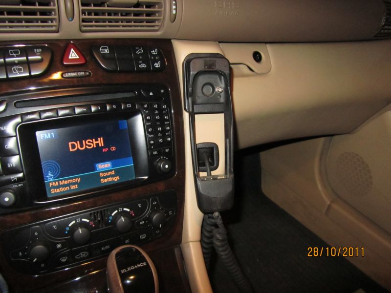

Re: Помогите с телефоном и диском для навигации
Вот фото:
Ну вот, совусем другле делоVovoS писал(а):Вот фото:
Подойдут: Nokia 5110, 6110, 6150 или Bluetooth модуль
