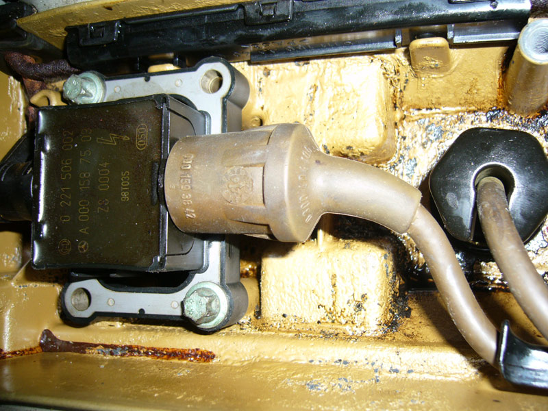

Взору открылись свечные колодцы и катушки. Их 2шт, каждая на 2 цилиндра.
Отсоединяем провода, снимаем катушки
Наличие масло в этой части двигателя не есть правильно, это результат умерших сальников свечных стаканов соединения клапанной крышки с головой. Об этом отдельный фотоотчед.

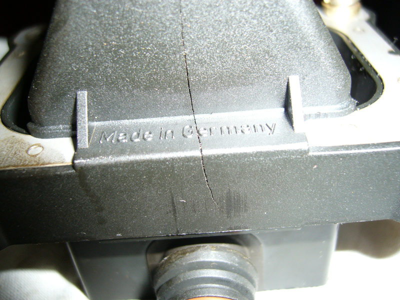

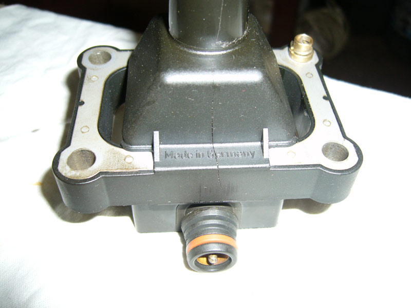

Итак катушки
Не надо быть сильно умным что бы понять что им хана. От не совсем удачного расположения в самой горячей точки двигателя, они трескаются и выходят из строя.
В моей ситуации умершей совсем оказалась 1 обмотка на 1-ой катушке, поэтому и не работал 4-ый цилиндр. Обмотка не звонилась. Видя состояние обоих катушек, было решено не мелочиться и заменить их парой.
