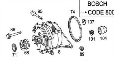

Не разобрал по Вашему вину какой установлен генератор, но скорее всего Delphi.
Гляньте на переднюю крышку генератора:
если металлическая цельная, то это Bosch
если дюралевая с отверстиями, то это Delphi

X3_nuBoBap писал(а):Я сам думал о замене регулятора. Только вот жаба душит 200 у.е. отдавать
12.11.2011 менял реле-регулятор на своем Delphi, за регулятор (правда не оригинал) с работой отдал 595000 руб. Снятие/установку генератора производил сам.
Если есть большое желание обслужить генератор, то снимите и завезите к генераторщику, диагностика по-моему у всех бесплатная. :nez-nayu:
Там скажут что надо менять, а что нет.

Я кстати глянул на генератор - вроде Delphi. Сейчас стал прогревать и ездить - аккум вроде не разряжается.
