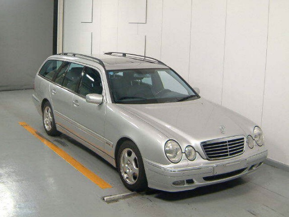

Если не трудно плиз обьясните что означают эти кодыИдентификационный номер: WDB2102621B289779 2

Номер дв игателя: 112914 30 912722
КП: 722696 02 585646
Код SA
и где расположен руль (справа или слева ).Здесь написано801 210____ - 19981201 - AEJ 00/1 R 170 AEJ 99/2
801 112.9__ - 19990129 - ГОД МОДИФ. 10/1/K/M/X
801 722.6__ - 19990504 - ГОД МОДИФ. 10/1/K/M/X
а на фото он слева .Авто в Японии.242 СИДЕНЬЕ ВОДИТЕЛЯ СПРАВА С ЭЛЕКТРОРЕГУЛ. С ПАМЯТЬЮ

Внутри-европейские документы, для нас эти коды бессмыслены и бесполезны.URAGI писал(а): Если не трудно плиз обьясните что означают эти коды
Я затрудняюсь точно ответить. На мой взгляд, если написано, что сиденье справа а по факту оно слева - машину переделали. Если кто-то знает больше меня - прояснитеURAGI писал(а): и где расположен руль (справа или слева ).Здесь написано
Машина по году выпуска - рестайл, у всех рестайлов есть кнопки.URAGI писал(а): И если на руле управление звуком и телефоном?Спасибо!!!

Просто у многих лево не по ходу движения а как если бы стоять перед машиной.sidney писал(а):На мой взгляд, если написано, что сиденье справа а по факту оно слева - машину переделали. Если кто-то знает больше меня - проясните
Но если написано что сидение водителя справа - значит машина была праворульной. Тут к бабке не ходи.

Конечно переделка, в Японии как и в Англии праворульные машины.sidney писал(а):Я все-таки предположу, что переделка, но очень в этом не уверен.
Я фото продаваемых авто в этом боксе видел уже раз ...надцать, причем и в прошлом году и в позапрошлом.URAGI писал(а):а на фото он слева .Авто в Японии.242 СИДЕНЬЕ ВОДИТЕЛЯ СПРАВА С ЭЛЕКТРОРЕГУЛ. С ПАМЯТЬЮ

Я в инете читал что 10-я цифра ВИНА означает расположение руля .ЕСЛИ 1 то руль слева .2 то справа.По вину и по фото получаеться слева а по расшифровке справа.Спасибо!

Вы вживую документы видели? Собственно как и машину именно с этим ВИНом?URAGI писал(а):Я в инете читал что 10-я цифра ВИНА означает расположение руля .ЕСЛИ 1 то руль слева .2 то справа.По вину и по фото получаеться слева а по расшифровке справа.Спасибо!

801 - модельный год 2001URAGI писал(а):Если не трудно плиз обьясните что означают эти кодыИдентификационный номер: WDB2102621B289779
242 СИДЕНЬЕ ВОДИТЕЛЯ СПРАВА С ЭЛЕКТРОРЕГУЛ. С ПАМЯТЬЮ801 210____ - 19981201 - AEJ 00/1 R 170 AEJ 99/2/quote]
242 - переднее правое кресло с эл. приводом и памятью положений
Руль расположен слева.
