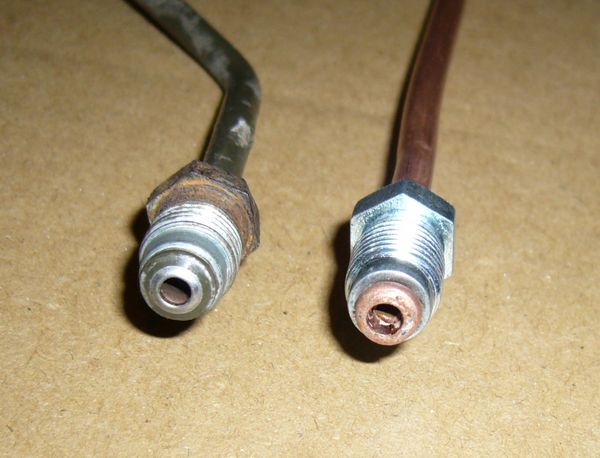

Сообщение 6A3AP » 12.07.2012 00:52
Слева завод бу, справа завальцовка на коленке.
Надо объяснять что самопал может повести себя непредсказуемо, просто хотя бы потому что придется переделать кусок работы - зачем?!

Сообщение Gonza » 16.07.2012 14:33
6A3AP писал(а):Слева завод бу, справа завальцовка на коленке.
Так невооруженным глазом видно - СЛЕВА НАМНОГО ХУЖЕ ! ;;-))) ;;-))) ;;-)))
А вообще-то "коленка коленке" рознь. Да и приспособы у разных людей разные.
