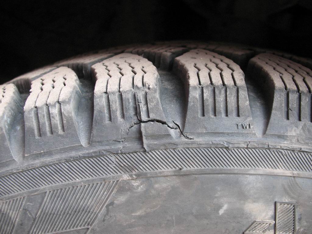

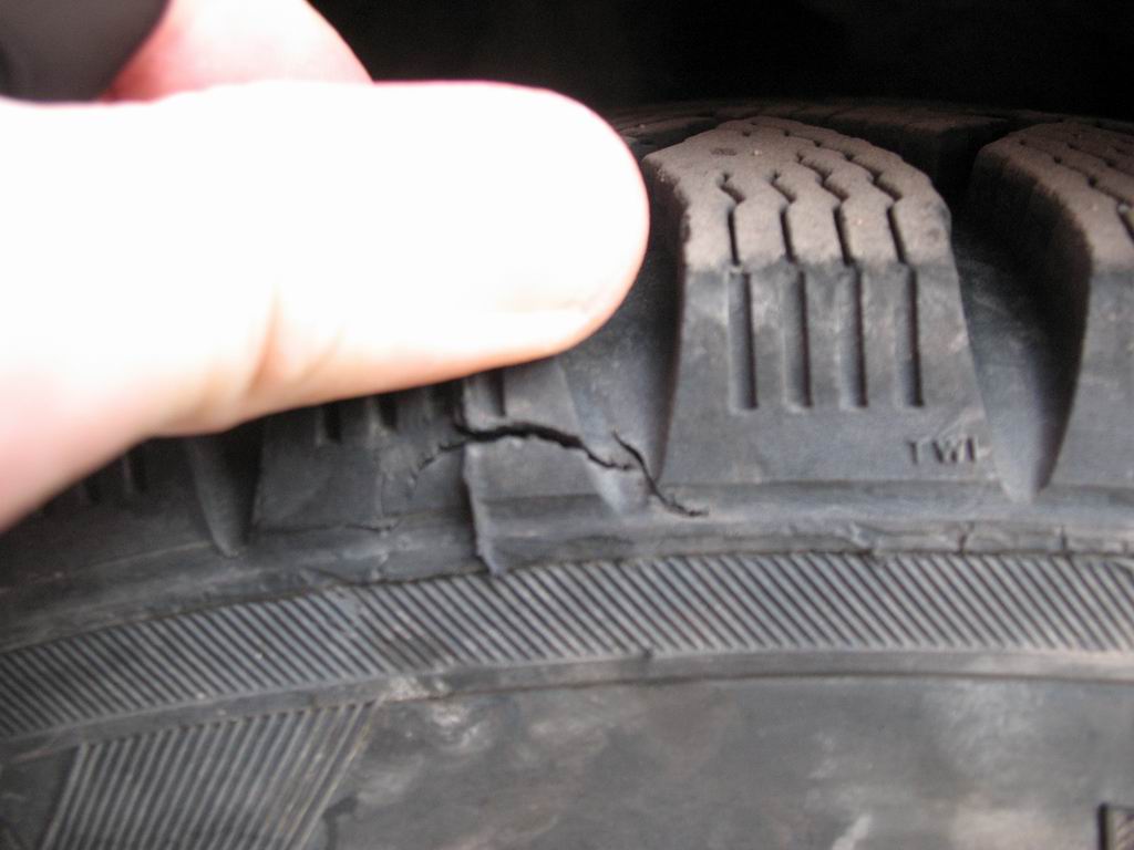

Сообщение sidney » 11.04.2012 08:28
Неглубокий - около 2мм, длиной примерно 2 см. До корда еще очень далеко. Колесо не спускает.
Чего делать? Варианты
1) забить
2) забить но переставить на заднюю ось
3) сделать - около 100тыс
4) сделать, и поставить внутрь камеру
5) выбросить колесо
Фотки прицепил. На двух шиномонтажах предложили вариант (1). Типа вариант (3) тоже осуществим, но совершенно бессмысленен, поскольку ничего жизненноважного не задето и собственно ремонтировать нечего. У меня такой порез впервые, потому спрашиваю АПщественность - что делать то?

заварить-завулканизировать и забить
насчет "бессмысленнен" - это они погорячились. туда будут попадать грязь, пыль, камешки, зимой - вода\лед и порез будет расти, внутрь.
поэтому лучше "залечить" и ездить как ездил.
хотя, если глубина реально 2мм, то можно и забить. все равно эта дырка не углубится быстрее, чем само колесо отъездит.

Я завулканизировал, правда порез больше был.

Сообщение sidney » 11.04.2012 10:27
Понятно. Дождемся лета, там у них по-свободнее будет, счас они на такую работу волком смотрят.
У них накат "переобувальщиков" пошел, да и у меня колесо зимнее, не сегодня-завтра перекину комплект лета, в это колесико спокойно полежит.

+1 за сделать, тем более 100 тыщ не деньги

сделай и ставь на зад на всякий случай.

Поставил латку с обратной стороны, но товарищ вулканизаторщик, 3 минуты внимательно рассматривал колесо и сказал что это только "для вашего собственного успокоения". Типа порез исключительно косметический, прогрессировать не будет и ничего плохого тоже не будет. Снаружи что-то делать отказался. Крайне понравился отношением к делу (терпеливо и обстоятельно все объясняд) - я таких у нас еще не встречал :)
40 тышч.
