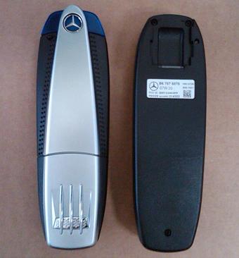

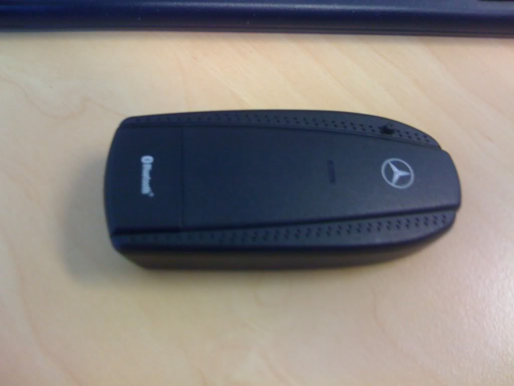

Вопрос к знатокам, машинка WDB2112201B182432, имеется разъем в подлокотнике под установку крэдла. Собственно вопрос в том, какой блютуз модуль подойдет к моей машине для организации громкой связи?
Вариант 1.<br />B6 787 5878
Вариант 1.
B6 787 5878
Вариант 2.<br />B67876131
Вариант 2.
B67876131

и тот и тот подойдет, только смотри что бы серебристый был без разьема для симки под крышкой...

Для телефонии через Bluetooth Mercedes предлагает два варианта:
1) телефон-модуль Bluetooth, работающий по SAP-профилю (первый вариант)
2) телефон-модуль Bluetooth, работающий по HFP-профилю (второй вариант)
Не вдаваясь в технические подробности, работа по SAP-профилю подразумевает передачу по Bluetooth только кодовых данных SIM карты. Таким образом, телефон полностью передает свои функции автомобильной гарнитуре. Как следствие лучший прием сигнала (работает антенна автомобиля, которая находиться снаружи автомобиля, а не внутри), минимизация излучения от телефона, совсем небольшая разрядка телефона.
При работе по HFP-профилю по Bluetooth передается весь сигнал от телефона. Недостатки этого профиля противоположны преимуществам SAP-профиля, как преимущество – более выгодная цена.
С точки зрения применимости описанных телефонных модулей Bluetooth разницы нет.
Кстати наличие слота для сим карты говорит о том, что телефонией можно будет пользоваться как с телефоном в кармане, так и без него вообще...
