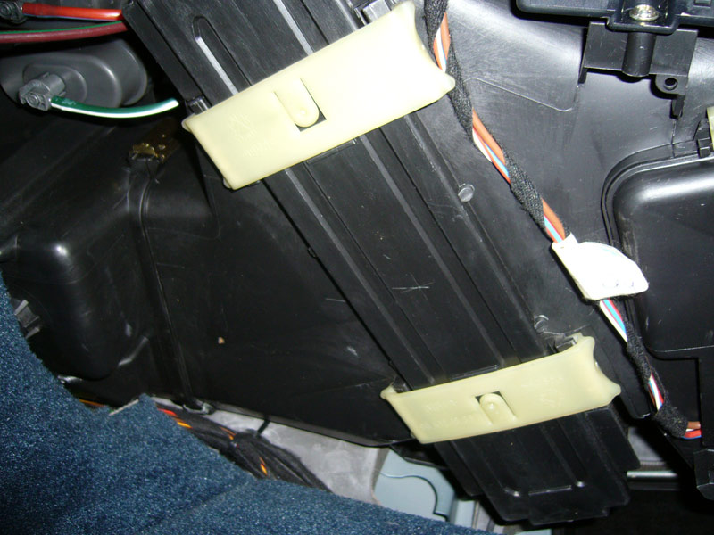

Снято, слева виднеется корпус фильтра с 2-мя сдвижными защелками
Крупным планом
Сдвинули защелки, аккуратно сняли крышку, что бы защелка не провалилась за коврик пассажира(у меня как то это случилос) пришлось снимать обшивка, мероприятие не из приятных...
